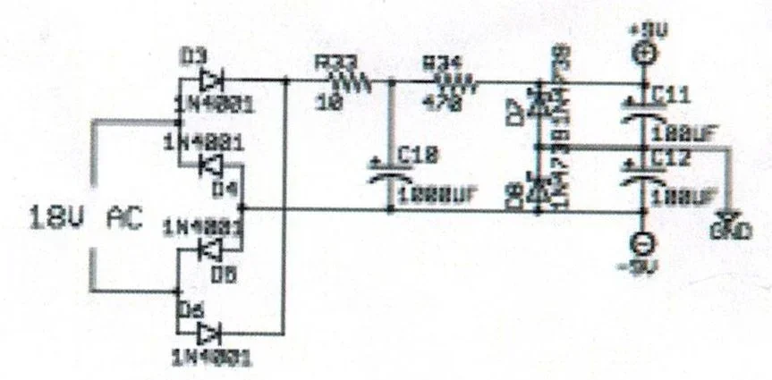

Hallo zusammen, wieder ein neuer Patient: ein EAR Gristleizer v2. Das Problem macht schon das Netzteil: Sobald man Strom drauf gibt, brennen nach einiger Zeit die Zenerdioden D7 und D8 durch, D8 fixer als D7, aber D7 ist dann auch schon angeschlagen. Woran kann das grundsätzlich liegen? Sorry für die miese Qualität des Schaltplans, besser habe ich's auch nicht, so ist es schon im EAR PDF.
Danke schon mal!

Hast du schon Messungen gemacht? Stimmt der Schaltplan mit der tatsächlichen Schaltung überein (niemand daran rumgebastelt)?
Die 1N4738 sind eigentlich ziemlich belastbar. Schwer, sich ein Szenario auszudenken, bei dem die Dioden ausserhalb ihrer Spezifikation belastet werden. Gehen die wirklich kaputt, oder werden Sie nur heiss (die dürfen übrigens bis 175° warm werden - normal wäre etwas unter 50°)?
Möglichkeit 1: Der Trafo gibt zuviel Spannung ab (Windungsschluss primär oder 110V-Typ).
2: R34 ist niederohmig geworden (hab ich glaub noch nie erlebt)
Miss bitte zumindest mal Trafospannung sekundär, sowie beide Ausgangsspannungen.

Sehr schräg:
Worst Case Rechnung
21Veff * Wurzel(2) = 29.7V Spitze
29.7V / 470Ohm = 63mA Kurzschlussstrom
Max. Strombelastbarkeit 1N4738: 110mA
Mysteriös :agent:

So, vielen Dank erst mal für die ganzen Tipps, die letztendlich auch zur Lösung geführt haben. Da Spannungen messen nicht ging (Netzteil und Schaltung sind eine Platine) habe ich
(1) mal die Widerstände nachgemessen - alles ok
(2) den Schaltplan mit dem verglichen, was auf der Platine ist, und wie so oft, steckte das Problem dort, wo man zuletzt hinsieht: vor dem Schaltplan in der Buchse, an die das Netzteil angeschlossen wird, eine Buchse, wie z.B. in BOSS-Effektgeräten. Zu dieser führen 3 Kabel: 2 zu den 18V AC-Anschlüssen auf der Platine und einer zu Masse. Warum man eine Plastikbuchse erden muss hätte mich eigentlich längst nachdenklich machen sollen... :selfhammer: Tatsächlich hat diese Buchse eine Schalter, so etwas habe ich auch noch nicht gesehen, und so wie sie angeschlossen war, lagen die 18V jetzt an Masse und an einem der 18V-Anschlüsse an. Was dann die arme 9,1V-Zener (D8) nicht vertragen hat.
Habe das Ganze richtig geschaltet, und neue D7 und D8 eingelötet: Fertig, +9V und -9V wie es sein soll.

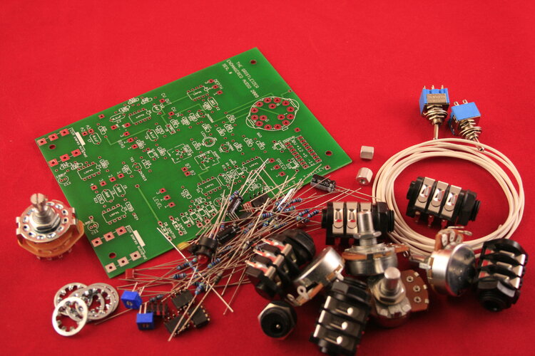

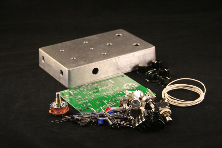

So, da bin ich wieder, hier ist das EAR Stompbox-Kit, ist das das, was Du hast (natürlich zusammengebaut)?
Das trifft es schon ganz gut.

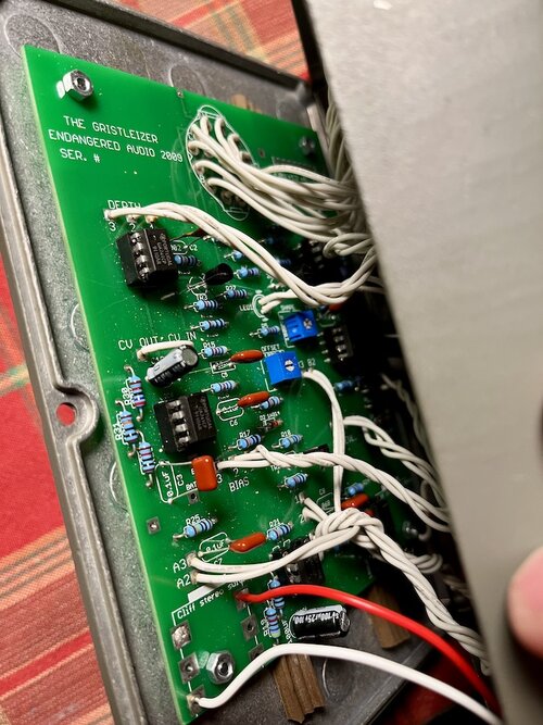

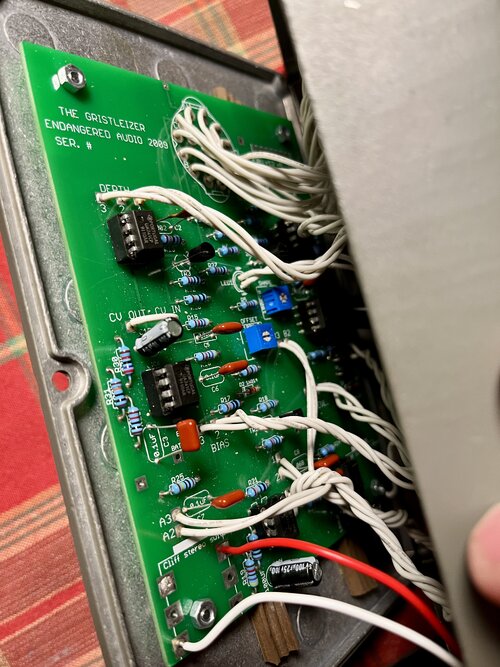

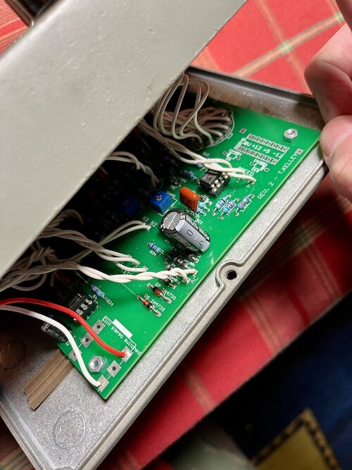

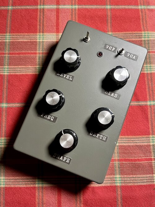

Ich hab mal eben ein paar Bilder von meinem gemacht, falls das hilft.
Na ja, vielleicht wäre es hilfreich gewesen mal den Anschluss für das Netzteil zu zeigen und die Leitungen, die davon auf die Platine gehen.
Nach dem, was man auf der Platine sehen kann, gibt es einen Anschluss für AC, gleich in der Nähe sind vier Dioden. Das sieht nach einer Gleichrichterbeschaltung aus. Das würde bedeuten, dass ein Wechselstrom-Netzteil benötigt wird. Mit welcher Ausgangsspannung, kann man aber nicht sagen. Allerdings gibt es keinen Spannungsregler oder ähnliches, was gegen meine Theorie spricht.
Die Anschlüsse für die Batterie (BAT +/BAT -) scheint nicht belegt zu sein, genauso wenig wie MODPWR, worüber das Teil von einem Eurorack-Gehäuse mit Spannung versorgt werden könnte.
In einer späteren Revision gibt es diesen AC-Anschluss nicht mehr. Dafür aber +9V/-9V (soll wohl eher 0 oder GND heißen). Wie gesagt, das ist alles Spekulation.

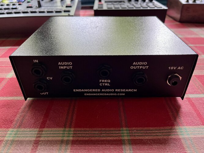

Das Ding aus der Schaltung von Sbur im Eröffnungspost braucht 18V - 20V Wechselstrom; steht doch dick und fett da "18V AC"
Huch - die Schaltung oben hatte ich gar nicht beachtet, sorry. Die wäre mit +/-9V aber auch etwas knapp bemessen. Was man so in Datenblättern findet, braucht ein LM714CP als "Supply Voltage" min. +/- 10V.
ich kann die Kiste ja nochmal aufschrauben und versuchen den Bereich, der für das Netzteil verantwortlich ist, zu fotografieren.

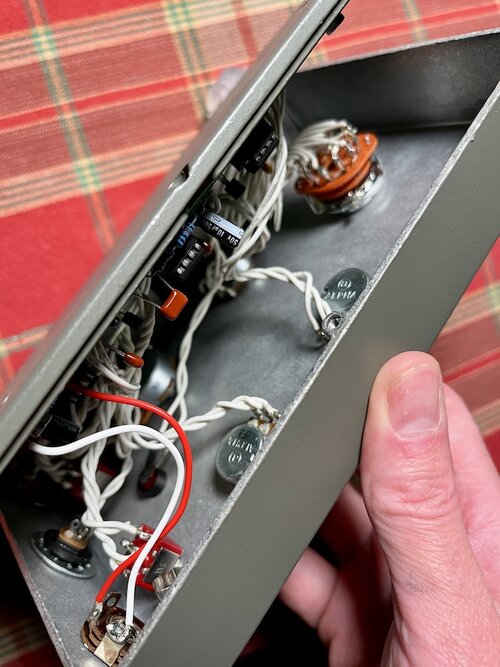

Ich schraub das Pedal nochmal auf und mach neue Bilder.
EDIT: keine neuen Erkenntnisse zum letzten Bild vom Pedal. AC ist auf der Platiine und die beiden weißen Kabel gehen dann zur Netzbuchse.
Die Kabel sind alle sooo straff, das ich das Gehäuse nicht besser auseinander bekomme, ohne alles komplett auseinander schrauben zu müssen.
Wenn das die Einzige Möglichkeit ist um mir helfen zu können, werd ich das natürlich machen.

Hinter dem AC-Eingang kommt 1:1 die Schaltung von oben. Vier Dioden als Brückengleichrichter und die beide 1N4739 zum Definieren von +/-9V. Also mit 18V AC rein.

Die Platine auf @Bowler's Bildern ist die gleiche wie die auf dem Gristleizer-Bausatz-Bildern, die ich hochgeladen habe. Die stammen noch von der EAR-Website. Das ist die (EAR) Rev 2., diese Platine steckt auch bei mir im Tabletop, der sieht fast so aus wie der auf dem Foto, auch von @Bowler. In der Rev 3-Version haben sie die Potis an den Rand der Platine verlegt, das macht den Kabelsalat etwas geringer. Die Schalter-Verkabelung blieb allerdings. @Bowler, ich schicke Dir gleich mal den Assembly Guide.
