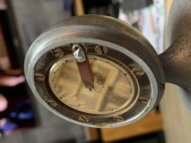

Hier mal die Membran eines mindesten 70 Jahre alten Mikrofons.
Die Membran ist zwar etwas verspannt und staubig, aber grundsätzlich voll funktionsfähig.
Gold ist auch schlicht und ergreifend frei von Korrosion!
Nicht ganz unwichtig bei den Umwelteinflüssen denen ein Mikrofon ausgesetzt ist.
