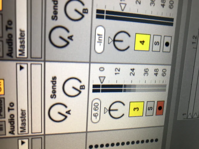

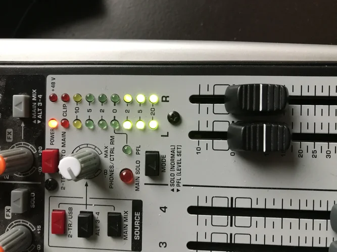

So, ihr hattet natürlich Recht! Monitore selbstverständlich an den ControllRoom! dann lässt sich super über den Master eingegeln und ich bekomme wie auf dem Bild zu sehen ein sattes Signal in Ableton.
Komisch ist nur, dass ich den Controllroom Regler nur ganz leicht aufdrehen muss und es schon extrem laut ist. Also ab 9 Uhr ists eigentlich schon unerträglich laut. Das wundert mich extrem..
Und ich habe Störgeräusche nach dem Aufnehmen. Beim Monetoring wenn es nur durch den Mixer läuft ist noch alles okay (bis auf das typische Rundrauschen das von allen Ecken herkommt) - aber hört man sich dann die Aufnahme an, dann hört man plötzlich starke Störgeräuschen.

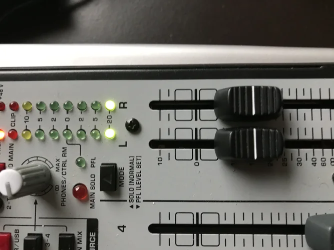

Zu den Störgeräuschen: kann es sein dass das einfach Clipping im Wandler ist ?
Bei dem Foto von Dir stehen die LEDs ja bei +5
Das dachte ich mir auch, wenn ich allerdings den Master runterregel dann kommt in Ableton wieder nur ein sehr schwaches Signal an. Ich dachte die Anzeige hat was damit zu tun, weil es eine analoge Anzeige ist.
Auch wenn ich den Master auf 0 lasse und die einzelnen Synths per Fader runter regel, ist die Summe letztendlich viel zu leise. Die Anzeige ist wirklich Mist.
Und in Ableton sieht man ja, dass ich (auch wenn das Pult +5 ??? anzeigt) immer noch unter 0 bin - also eigentlich ein non-clipping Signal aufgenommen wird.

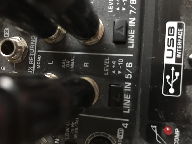

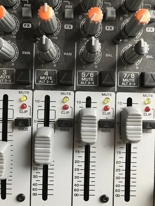

Kanalzug der Drummachine ziemlich auf 0 (Kanal 5/6, Stereokanal)IMG_8480.webp
IMG_3410.webp Level Schalter ist auf -10
IMG_5727.webp Den Masterfader habe ich dann so geregelt dass die äußerst grobe Anzeige unter 0 (bei -2) ist.

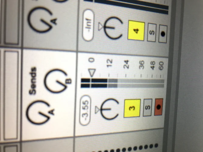

IMG_5737.webp In Ableton kommen dann -12 an
Und das ist das aufgenommene Ergebnis. Man muss genau hinhören. Aber es ist immer zu hören wenn die Kick spielt. Generell habe ich festgestellt, dass es hauptsächlich, wenn nicht ausschließlich (bzw. man hört es bei helleren Frequenzen vielleicht einfach nicht so gut) bei tieferen Frequenzen zu dem Störgeräusch kommt.
View: https://soundcloud.com/user-426362855/pult-led-knapp-unter-0/s-ip9ao

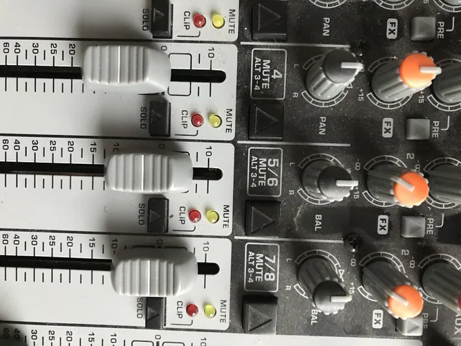

Dann habe ich nochmal versucht leiser aufzunehmen. Ich habe dabei festgestellt, dass der Pegel wohl keine Rolle Spielt, da auch hier das Störgeräusch zu hören ist. Unten seht ihr die Bilder, ohne Kommentare.
