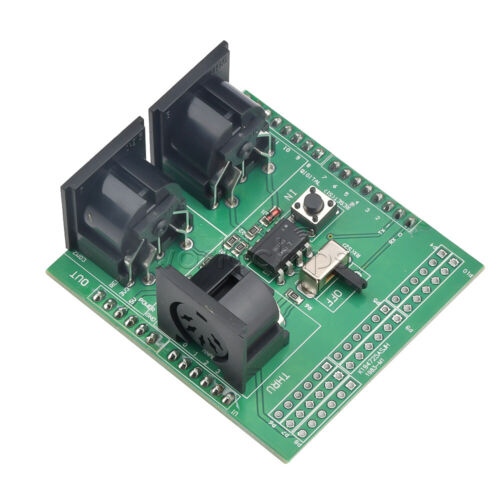

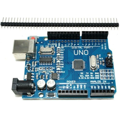

Kleines Arduino mit Mid In/Out daß man an den Out von der Juno hängt und dann alles durchlässt bis auf Midi Sensing ... Frist keinen Strom, hat aber ne Latenz von ca. 1-2 bytes ... (man muß ja jedes Midi Command Paket untersuchen). Glücklicherweise ist aus Codesicht der Test sehr einfach, da es genau ein Befehl ist, den man loswerden möchte. Ich würde so ein Gerät einen MidiFilter nennen.
Code ist ungefähr so:
Code:
on_midi_in(byte) {
  if (byte!=0xFE) {
    midi_out(byte)
Das ist also schon der ganze Code der gebraucht wird. Sehr einfach und im billigsten Fall für etwa 15€ zu basteln. Man muß natürlich noch ein paar Widerstände und einen Optokoppler einbauen - das ist aber der typische Hardwareaufbau eines Midi In und Out Ports. Man kann auch noch einen Midi Thru dazubauen wenn man möchte, dann kann man die Filterung auch umgehen, wenn es um Latenz Kritisches geht.
Wenn gewünscht kann ich dazu gerne mal eine Schematik machen... Leider habe ich keinen Synth der Active Sensing sendet um das wirklich zu testen, aber MidiOX ist ja bekanntlich Dein Freund :)
/Edit: Habs grade noch mal nachgeschaut:
Zwei Teile braucht man + code:
Arduino
Midi-Shield
Damit kann man dann loslesgen ... <15€.

Danke für eure Hinweise bzgl. des Midi-Filters aber erstens kann ich nicht "mal eben" irgendwas basteln und zweitens möchte ich nicht auch noch zusätzlich etwas Latenz hinzufügen, bei mir ist Midi an meinem jetzigen Computer sowieso sehr speziell, sprich, das Midi-Timing lässt oftmals schwer zu wünschen übrig.
