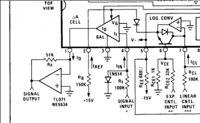

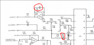

Hi!
Kann mir wer hier erklären, welche Funktion die beiden rot eingekringelten Kondensatoren (und auch der Widerstand neben C8) in dem CEM3330-Projekt Schaltplan haben, die im Datenblatt nicht eingezeichnet sind? Ich komm nicht ganz dahinter... Hat wohl irgendwas mit konservativem Schaltungsdesign zu tun...?!
Vielen Dank!

Ja, der obere irgendwie schon... aber was soll das für ein Filter sein? Die Eckfrequenz liegt laut meinen Berechnungen bei 0,08Hz...?
Wenn mich nicht alles täuscht verhindert C9 ein Überschwingen des Operationsverstärkers. Zu C8 kann ich wenig sagen, zumal mir die Funktion der Diode-auf-Masse vor dem Eingang nicht ganz klar ist.
Florian
Die Eckfrequenz ist doch f=1/(2*pi*R*C)
also 1/(2*pi*51.000*22E-12) = 142kHz
Bei invert. Verstärkern ist so etwas sinnvoll.
Im Datenblatt werden sie als "Latch-Up Prevention Diodes" bezeichnet.
Also auf Deutsch: Kurzschlussverhinderungsdioden, :roll: :gay:
oder einfach gesagt: damit Dir das Dingen nicht durchbrennt und um die Ohren fliegt.

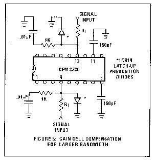

Unabhängig von der Frage der Diode, findet man den Kondensator auch in den Schaltbildern im Datenblatt
guckstu:
Unter "Optimizing the Bandwidth" liest man
As can be seen from the Block Diagrams, the log converters are stabilized with a series 1K resistor and .01µF capacitor compensation network from the linear control input to ground, while each of the gain cells may be compensated with a .005µF capacitor from the compensation pins (pins 9 and 11 to the 3330, pins 7 and 9 on the 3335) to ground. This gain cell compensation is good for low frequency controll applications, but may result in inadequate large signal bandwidth for quality audio applications.
Figure 5 shows an improved compensation technique for greater bandwidths and slew rate: By placing a series 1K resistor and .01µF capacitor network from the signal imput to ground, the .005µF compensation capacitors may be reduced to 150pF, resulting in the bandwidth and slew rate shown in Figure 1.

Das Datenblatt kursiert leider in zwei Versionen durchs Internet: einmal in einer unvollständigen 2-Blatt-Version und einmal in einer Langfassung:
Langfasssung: http://curtiselectromusic.com/uploads/C ... 5_Long.pdf

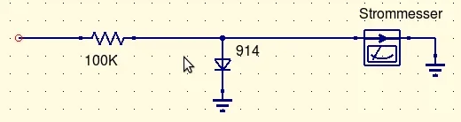

Bezüglich der Diode... möglicherweise liege ich da aber auch total falsch.
Der Eingang beim 3330 ist ein Stromeingang (kein Spannungseingang) - wenn man so sagen will.
Wir können uns das Ganze also so vorstellen
Links kommt eine SteuerSPANNUNG rein. Der Widerstand wandelt sie gleichsam in einen äquivalenten SteuerSTROM um. D.h. zum Beispiel gehen 5V rein und aufgrund des Widerstandes von 100k fließen nach Simon Ohm dort 50µA Strom. Bei anderen Spannungen fließen entsprechend andere Ströme. Der Verstäker (hier als "Strommesser" dargestellt) registriert den Stromfluß und spuckt am Ende auch wieder einen (verstärkten) Strom aus. Durch den dem 3330 nachgeschalteten externen OpAmp wird dann aus dem Strom eine entsprechende Spannung erzeugt.
Die Diode begrenzt vornehmlich die Spannung und regelt bis auf ihre Durchbruchspannung runter. Das hat freilich auch Auswirkungen auf den Strom, der noch durch den OpAmp fliest, da sich bei Parallelschaltung bekanntlich die Ströme je nach Widerstand (Diode vs. "Strommesser") aufteilen, ist aber m.E. nicht der gleiche Effekt, wie beim "Clippen" per Diode.
Achja.
Da ich kein Techniker bin, kann man das ggf. auch unter kreativem Blödsinn abhaken.
