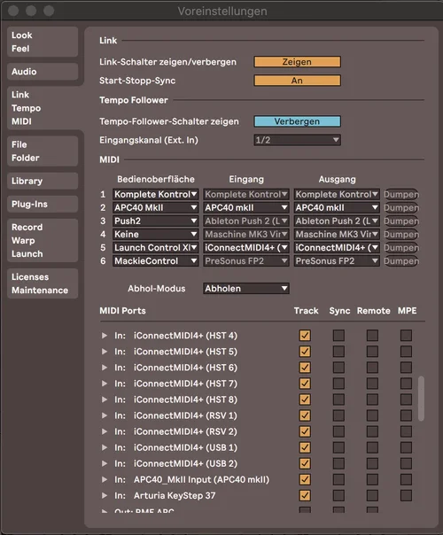

Meine Vermutung ist eine Midi-Schleife die da stören könnte, und wüßte gerne mal eure Meinung zu dem Thema.
Ich habe vieles per USB angeschlossen, das lief aber bislang gefühlt problemlos in dieser Hinsicht.

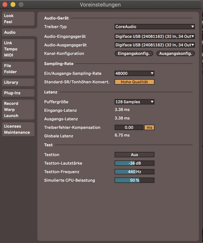

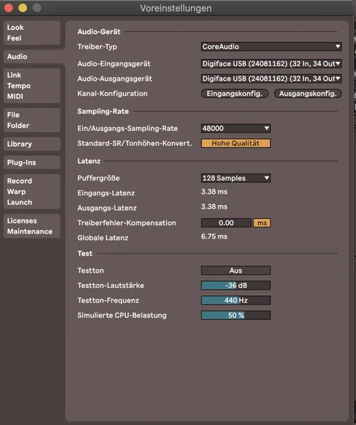

Ich habe hier einen relativ aktuellen Imac mit Catalina Version 10.15.7 am laufen.
In dem Imac werkelt ein 3,8GHz 8-Core i7, 32GB Ram und 1 TB interner SSD.
Ableton Live läuft auf Version 11.1.1 und funktioniert von dem merkwürdigen Verhalten abgesehen sehr stabil und zuverlässig.
In einem aktuellen Projekt an dem ich gerade sitze läuft die CPU Auslastungsanzeige in Live bei ca. 35%.

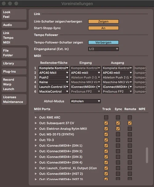

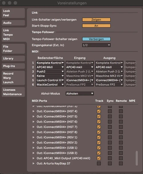

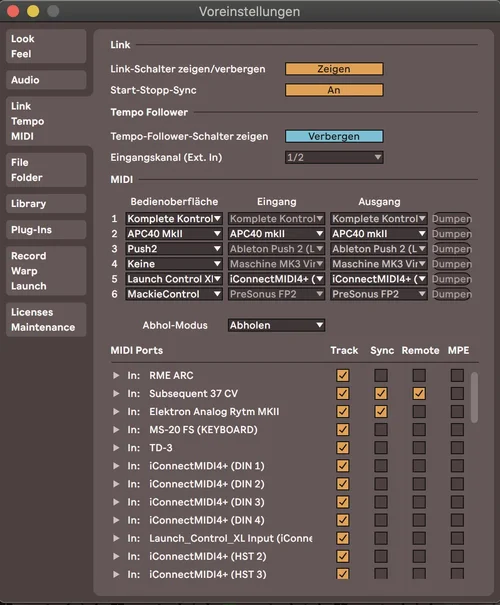

Ich muss das Problem jetzt nochmal genauer beschreiben, sorry:
Die einzigen Klangerzeuger die aufhören zu spielen wenn ich ein Gerät an oder ausschalte beim Jam sind soweit ich das jetzt sehe:
- die TD-3 Midi-Spur (über USB angeschlossen)
- die analog Rytm Midi-Spur (sowohl bei MIDI über USB oder overbridge)
Der Rest wie VSTi´s, und auch andere hardware Synth´s wie Sub-37 und MS-20 FS (per USB verbunden) laufen weiter.
Ich teste jetzt mal andere USB Kabel an den beiden Problem-Kandidaten.
Ja, nur die beiden Geräte steigen aus und das scheint nur zu passieren wenn ich ein Gerät weiteres USB Gerät einschalte oder ausschalte.
