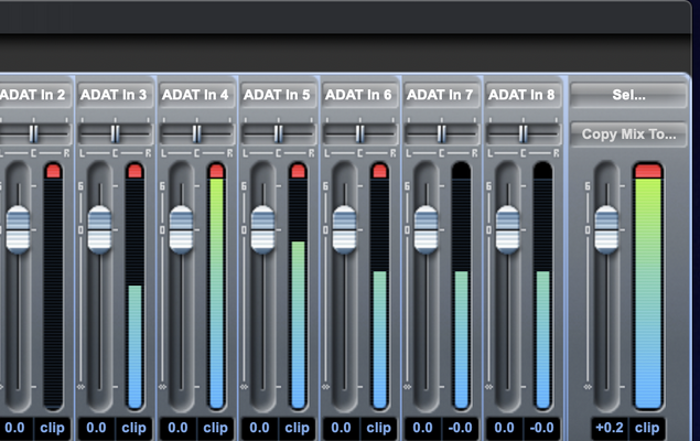

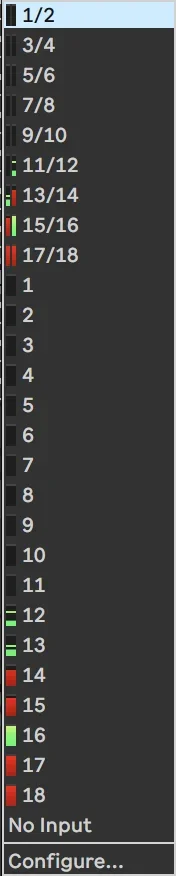

Hallo,
ich habe beides nun angeschlossen, mit aktueller Firmware und einem Word Clock + ADAT Cable.

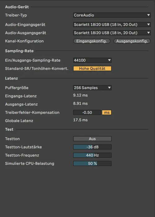

ADAT Out von Octopre in ADAT In von Scarlett, alles auf 44,1khz auch in Ableton und ich kriege so eine Brummschleife auf meine Karte.
Ich hab beides auch an ein Furman M10xe angeschlossen separat. Standalone funktioniert die Scarlett und ich habe sie gerade erst von der Reparatur vom Hersteller bekommen.
Scheint mir eher ein Problem mit der digitalen Verabeitung zu sein. Aber inwiefern?
Und wie hast du die Clock eingestellt?

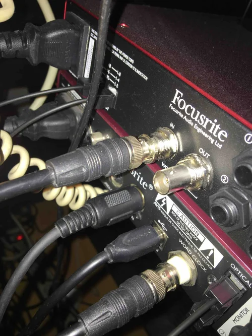

Wenn das Scarlett Clockmaster sein soll, muss noch ein Kabel für die Word-Clock vom Scarlett zum Octopre.

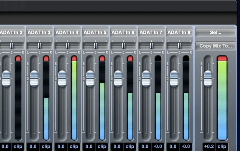

Ich habe ein Wordclock Kabel bei beiden verbunden. Der Sync zeigt auch "Locked" an. In der Software sieht's ungefähr so aus (s. Anhang). Ich gehe davon aus, dass evtl. mein ADAT-Kabel kaputt ist. Die Dinger scheinen sehr anfällig.

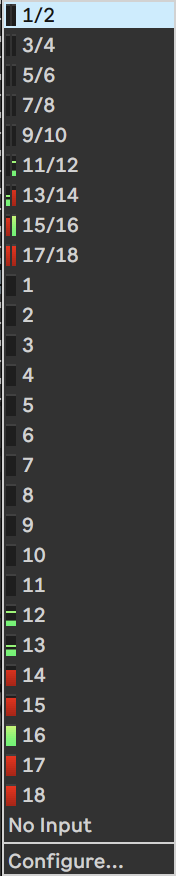

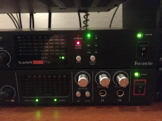

Hier mal nochmal ein paar Screenshots. Selbst mit neuen optical Kabeln brachte es nichts.
