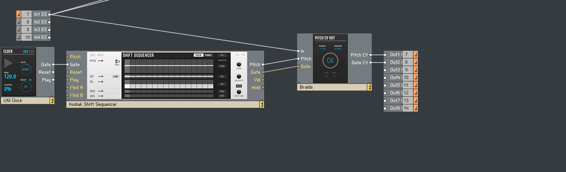

Hallo. Eine Frage: Ich habe ES-8 zugelegt, installiert und mit MAC verbunden. In Reaktor 6 den Shift Sequencer geladen. Ausgänge von ES-8 mit Elements (Mutable Instruments) verbunden. Aber ich bekomme kein Sound von Elements.
Was mache ich falsch???
Danke.
AAM.
Hast du unter Audio/Midi Settings in Reaktor auf ES-8 umgestellt? Du benutzt die Standalone Version??
Ansonsten wäre ein Screenshot von der Edit Page hilfreich.
Habe seit letzter Woche ebenfalls ein ES-8, hat alles ohne Probleme geklappt....
Ah, du benutzt den Pitch CV Out. Ich mach das von Hand....
Ich konnte mir nicht vorstellen, dass ein VCO über den kompletten Oktavbereich sauber gestimmt werden kann.
Ich habe nur digitale Sounderzeuger. Weiss nicht wie es mit analogen VCO's aussieht. Jedenfalls, kann ich den Pitch Cv out auf Braids kalibrieren, und dann auch für Warps und Rings nutzen. Klappt gut.

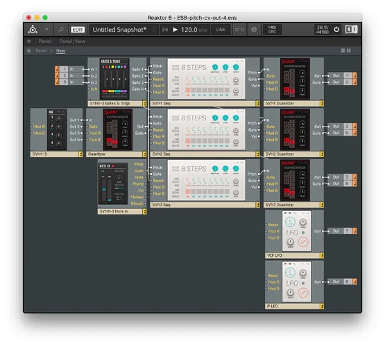

@Unifono0815
So sieht meine derzeitige Basis Konfiguration aus. Am Eingang 1-3 liegen Gate Signale an, die im Modular erzeugt werden.
Die werden einmal für die Sequencer genutzt und einmal unbearbeitet am Ausgang 2/4/6 ausgegeben.
An Ausgang 1/3/5 gehen die Pitch Signale und an Ausgang 7+8 jeweils ein LFO.
Achja, das Pitch CV Out Dingens hab ich wieder rausgeschmissen. Hat mir nicht gefallen.... :)
Ich hab die es-40/esx8cv combo nd finde es sehr brauchbar, hast du bei den Eingängen keine Latenzprobleme? Wie sauber läuft das mit Signalen aus dem Rechner im Takt?
@sushiluv
Die Signale die aus Reaktor kommen, steuern komplett den Modular.
U.a. wegen der Latenz schleif ich auch einmal die Gate Signale mit durch, ansonsten hätte ich in der Tat ein Problem....
