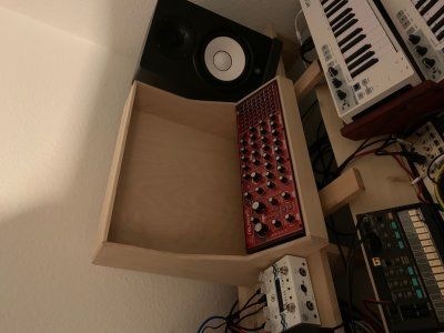

Hallo Zusammen,
Baue gerade ein Case mit 9U 84HP. Möchte möglichst selber Basteln, Löten etc. Case ist schon Fertig. Brauche jetz zunächst einmal material für 6U. Im unteren Teil steckt der Neutron mit eigenem Case und Spannungsversorgung. Später kann ich auch hier die Rackschienen etc verbauen. Aber Prio sind zuerst mal die oberen 6U. BILD im Anhang.
So nun stellt sich mir die Frage ob ich zum Doepfer DIY Kit greife oder alles einzeln. Habe bisher keine wirklich günstigere oder bessere Lösung gefunden.

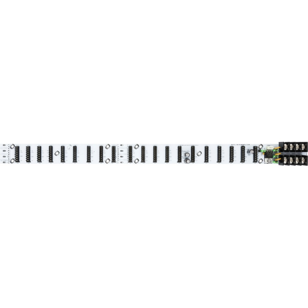

- Wo bekomme ich Busboards zum selber Löten? (auser bei Frequency Central... vlt. in D)

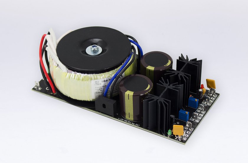

- Kennt jemand eine Platine oder hat ne Anleitung um das PSU3 Nachzubauen. Diese Meanwell 15VDC Schaltnetzteile welches bei der PSU3 verbaut sind, sind ja recht günstig. Brauche nur noch von 15V auf 12V runterzugehen und an die Busboards. Am besten vorgefertigte Platinen. Sonnst wird das ganze zu groß.
Ganz so einfach ist das nicht, die PSU3 hat einen linearen Regler für -12V und +12V, das musst Du dann schon richtig dimensionieren. Aber es gibt natürlich genug Bilder der PSU3. Außerdem muss Dir klar sein, dass da 2A für +12V über die Platine fließen können, bei +5V theoretisch noch mehr.
Damit könnte ich aushelfen...

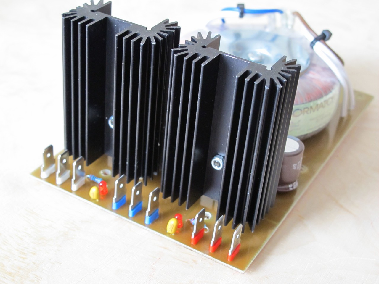

Hi, ich habe dieses gebaut, es war meine erste PSU und mittlerweile ist die PSU3 von Doepfer dazugekommen.
Ein großer Nachteil der PSU von Mfos ist das LED-Lasten die Spannung runterziehen und das hört man in Schwankungen der Tonhöhe deutlich.
Mich würde es auch sehr interessieren wie ein Schaltplan der PSU3 aussieht und was den großen Unterschied macht.
Die 5V der PSU3 brauche ich eigentlich gar nicht. Auf Anfragen wurde mir die PSU2 nahegelegt, aber die ist mir wieder zu schwer mit dem Ringkern.

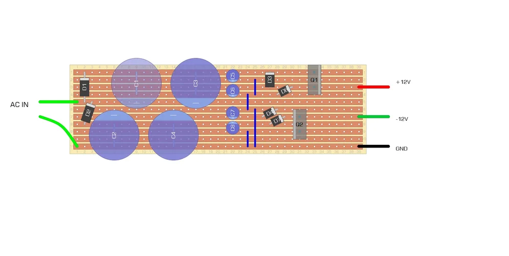

Ich baue gerade eine ziemlich gleiche, hier ist ein Stripboardlayout dazu:
Die großen Elkos: 4700µF 35v, die kleinen 1µF (hatte nur 50v da) , Dioden 1N4007, Regler 7812 und 7912, fertig.
Und davor eine Wandwarze AC <--- GANZ WICHTIG !!!!!

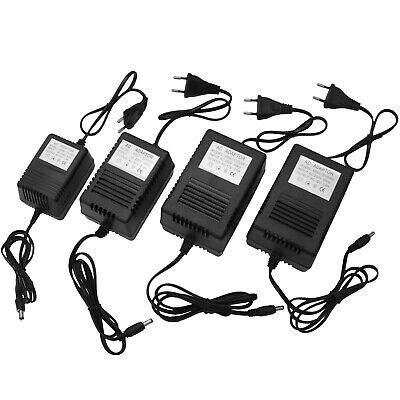

Nur kurz am Rande:
...Wandwarze AC... ich habe vor einigen Tagen ziemlich erfolglos nach so einem AC/AC Steckernetzteil gesucht.

Ich habe die Dinger immer bei ebay geholt.
Schaltplan ist da nicht viel, eigentlich ist das nicht mehr als ein Trafo. Weisere mögen mich korrigieren...
ch fand`s aber auch sonst sehr muehselig, irgendein AC/AC Steckernetzteil zu finden
Schau mal, hier hab ich meins her, war günstig, gibts in verschiedenen Ausführungen und kam auch recht schnell an !
Danke fuer die Tips!
Die alten Mininetzteile von Doepfer werden von einem 9V AC mit mindestens 500mA gespeist.
