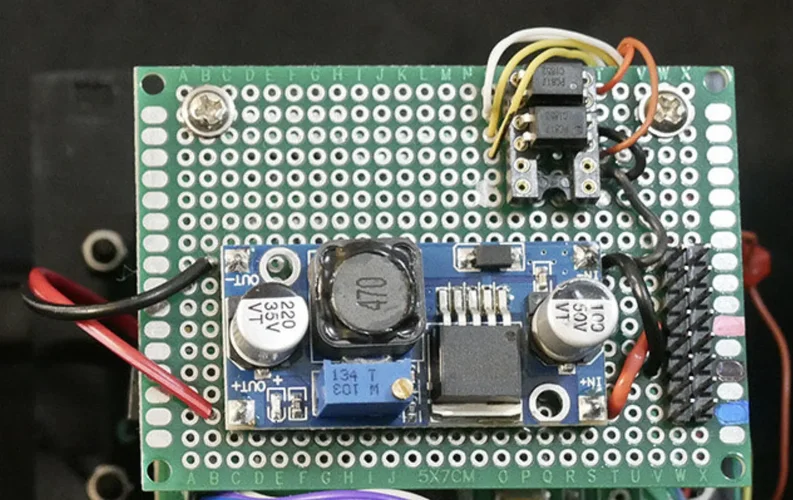

...ein DIY-Modul von welchem ich praktisch nichts weiß, welches ich aber anhand vorhandener Photos versuchen möchte nachzubauen, hat eine Stromversorgung, für die zu verstehen mir einfach das Wissen fehlt...
...bisher verstehe ich, dass ein Teil des Moduls wohl eine niedrigere Spannung benötigt, weshalb ein TW6009-boost-modul verwendet wird - daneben scheint aber auch der reguläre +12V-Strang genutzt zu werden, allerdings wird dieser über Optokoppler geführt (PC817 habe ich auf dem Photo identifiziert) - warum? - ist das 'gute Praxis' um eine Beschädigung von Bauteilen zu vermeiden? - dient es dazu den 'Niederspannungskreis' sicher vom 12V-Kreis zu trennen? - oder hat das womöglich einen anderen Zweck?...
...Rosa ist wohl +12V, Schwarz die Erde und Blau -12V:
...ich denke es spielt für meine Frage nicht wirklich eine Rolle, aber um diese Module geht es mir:
...speziell um die GVM006 und GMV007...
...soweit ich verstehe werden Optokoppler grundsätzlich verwendet, wenn man Signale zwischen zwei eigentlich getrennten Stromkreisen übertragen möchte; aber warum ist es hier Teil der Stromversorgung? Oder verstehe ich das falsch, und es wird nur an dieser Stelle die Stromversorgung angezapft, tatsächlich aber Signale von irgendwo anders zur Stromversorgung geschickt - z.B. Beispiel weil auf dieser Lochplatine noch Platz ist - und von dort dann weitergegeben, und die Optokoppler haben gar nix mit der Stromversorgung zu tun?...

Was man aber will ist eine Übertragung von Signalen von einem Stromkreis in den anderen. Deswegen eben einen Übertrager oder einen Optokoppler.
…ok, dann hat das was man auf dem Photo sieht wohl weniger/gar nix mit der Stromversorgung zu tun, sondern eher mehr mit irgendwelchen Signalen (die ich noch nicht identifizieren konnte)…
Ich hab mir das mal angesehen und ich vermute, er schickt die CV-ins über die Optokoppler, damit er die Masse des Audiosystems frei vom Video/Digital-"Dreck" hält. (Wobei die koppler nicht unbedingt besonders lineare Kennlinien haben)
M.i.a.u.: fairplay
ggf auch trigger. Ich hab das mal testweise mit DIN-Sync und Clocksignalen zwischen entfernten Geräten gemacht. Insbesondere wenn man zwischen einem rein analogen Gerät und einem Gerät mit getrennten Versorgungen für analog und digitalen Bereichen verbindet, dann spart man sich das Einsprechen von irgendwelchem digitalen Noise.
Alternativ kann aber schon ein 100Ohm Widerstand in der Masseleitung genügen.
PS: beim GVM004 hat er drei Optokoppler und auch drei CV-Ins. Daher nehme ich stark an, dass die Optos für die CVs sind.
