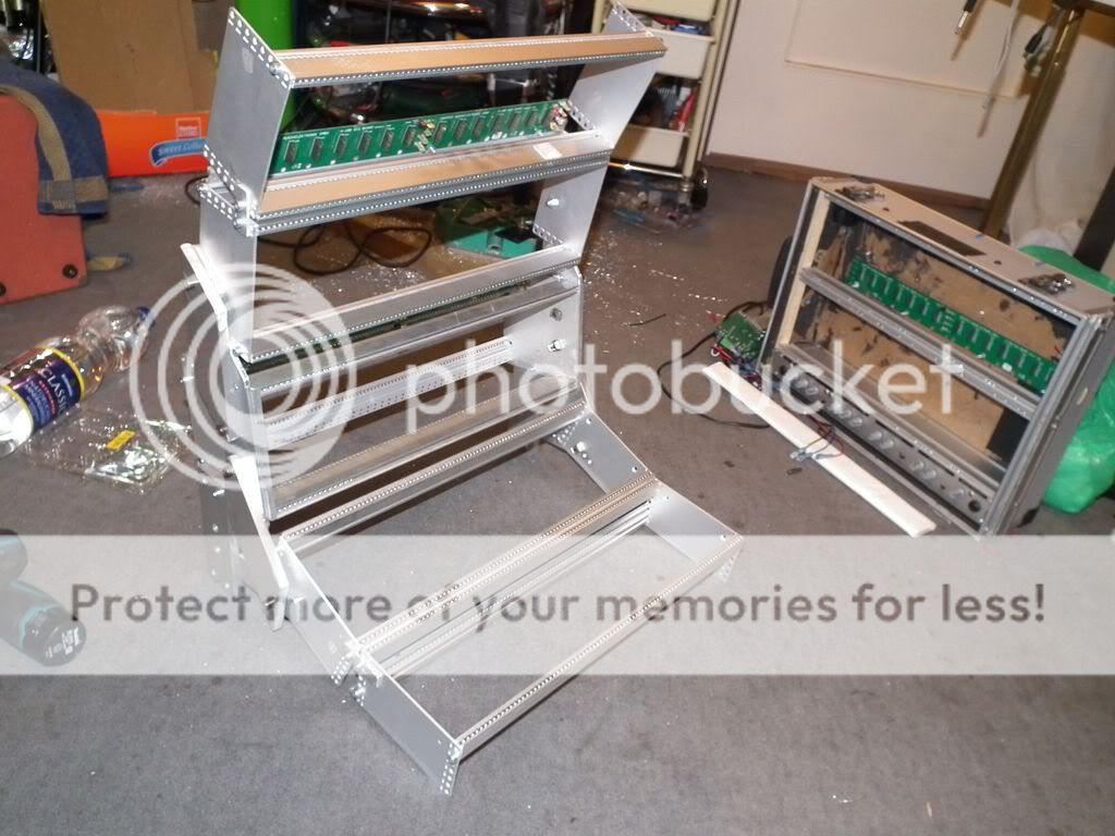

mein euro case (gerade das einzige bild was ich habe):
das oben erwähnte diy kit von doepfer
http://www.doepfer.de/a100_DIY_kits.htm
2 extra trägerprofile (1) von gietec, sind diesselben wie die im doepfer kit
http://www.gie-tec.de/gehaeuse---profile/gehaeuseprofile/index.html
6 vom baumarkt zugesägte mdf platten (19mm), rundung auf der seite habe ich selber gesägt
schrauben und farbe
________________________
in summe ca. 150 euro (das diy kit ist 120 euro davon)

im oberen doepfer diy 1
unteres: schaltnetzteil. stabil, leicht und günstig. manche modularbesitzer wettern dagegen, wg absoluter stimmstabilität, und oder überssprechen,
läuft für meine zwecke super. habe mein system auf transport ausgelegt und keine lust schwere klötze rumzuschleppen. 8)
