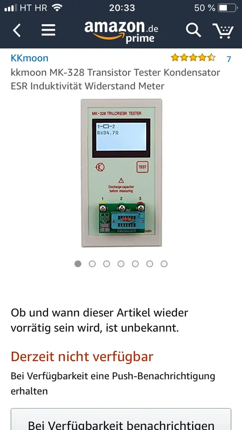

Sehr günstig gibt es bei eBay einen MK-328 LCR ESR Tester, der misst gleich noch vieles andere bei Transitoren, Widerständen, Spulen aber keine In-Circuit Messung.

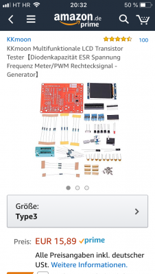

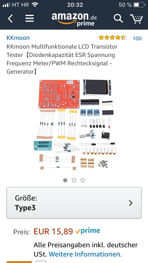

Hi, ich habe seit kurzem ein GM328a im Einsatz. Sehr einfach gehaltenes Gerät, preiswert und hat bisher das gemacht, was ich erwartet habe. Ich benutze es zum Messen/Paaren von JFET Transen, Messen von Kapazitäten und ESR. Das Ding misst wohl auch Induktivitäten...
Bisher fand ich das Gerät sehr hilfreich, vor allem für den Preis. Es gibt sicher bessere Messgeräte auf dieser Welt, für den casual Bastler wie ich einer bin aber ausreichend.
Das MK-328 scheint weitestgehend identisch mit meinem zu sein, nur mit Gehäuse...
Von diesem Anbieter hab ich mein Teil gekauft, sehr schnelle Lieferung aus China.
https://www.ebay.de/itm/Multifunctional-GM328A-Transistor-Tester-Diode-Capacitance-ESR-Meter-PWM-TE790/163095821132?ssPageName=STRK:MEBIDX:IT&_trksid=p2060353.m1438.l2649

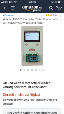

Ich hatte einen billigen ESR Tester.
Hat im Prinzip gut funktioniert, aber ein nicht ganz entladener Elko, hat den Atmel sofort gegrillt.
Restspannung war ca. 12V.
Mein neuer Tester hält noch durch :)
@makrofotografie
Vielen Dank. Das klärt so manches. Wenn man nicht in der Schaltung messen möchte und keinen Überspannungschutz braucht, dann geht es wohl in günstig (man bekommt sogar noch jede Menge Messungen mehr dazu). Sonst muss es wohl der ESR70 sein. Mal schauen, aber an so einem Teil kommt man dann wohl nicht herum.
