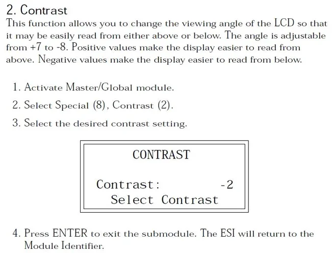

ob das wirklich mein Problem ist: die Helligkeit des Displays ist ja so, wie sie sein sollte, nur die Schrift ist eben kaum noch lesbar.
Hast Du mal nachgeschaut, ob evtl. nur der Kontrast nicht (mehr) richtig eingestellt ist? Bei vielen Geräten gibt's irgendwo am Gehäuse einen Kontrast-Regler (z.B. Korg M1/Yamaha SY99), den man schon mal unbeabsichtigt verstellt haben könnte. Andere Geräte haben z.B. einen Menüpunkt, unter dem man den Kontrast einstellen kann... nur mal so als Hinweis(e)...

Mhhm, ok, hatte ich zwar nicht wirklich was verstellt, wäre aber eine Möglichkeit (an´s Einfachste hatte ich gar nicht gedacht).
Hab das Gerät mal wieder zusammen gebaut, nur habe ich nun das Problem, dass ich gar nicht mehr in das Menü komme. Das Gerät fährt zwar hoch und es sieht auch alles normal aus, aber die Bedientasten vorne reagieren sehr merkwürdig und machen gar nicht was sie sollen. Wenn ich Master/Global drücke, laufen die LEDs einmal nach rechts bis zu Transpose und dann passiert nichts weiter. Irgendwas Laden klappt auch nicht. Strange.
Die Frage wäre nun, kann ein defektes Display solches Verhalten verursachen oder liegt das Problem nun ggf. woanders. Beim Booten meckert er jedenfalls nicht, wobei das mit dem SCSI auch so eine Sache ist (hat auch früher nicht gleich beim ersten Mal egklappt, dass die Laufwerke ordentlich erkannt wurden und funktionierten).
