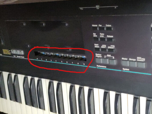

Hallo zusammen,
ich bin leider ein absoluter Noob in Synthesizer-Fragen. Jedoch habe ich hier seit Jahren einen
Ensoniq VFX herumstehen, der zwar - oh Wunder! - vollständig funktioniert, bei dem jedoch
leider die zehn Tastenkappen, die mit "0" bis "9" beschriftet sind, fehlen. Mindestens zwei, drei
der Switche darunter müssten wohl auch getauscht werden.
Ich würde das schöne Teil wirklich sehr gerne reparieren, es blutet mir jedes Mal das Herz, wenn
ich es so ungenutzt sehe!
Und das wäre alles für mich auch kein Problem, die entsprechende Löt- und Reparaturerfahrung
habe ich. Jedoch weiss ich weder die entsprechenden Teilenummern, noch kann ich überhaupt
eine Quelle finden, wo ich die Teile kaufen könnte. Ich habe mal bei "syntaur.com" und "keyboardkountry.com"
geschaut - leider Fehlanzeige.
Was kann ich da tun? Ich wäre wirklich für jeden Tipp dankbar!!

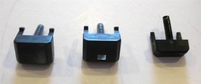

Wenn ich wenigstens eine der Kappen hätte, könnte ich versuchen jemanden mit 3d-Drucker
zu finden, der sie mir nachdruckt. Oder mit etwas mehr Geduld selber in diese Thema einsteigen.
Nur die kaputten Switche wären dann noch zu finden und zu ersetzen.

Mich plagt das Problem mit einer fehlenden Kappe beim Volume Slider meines EMAX. Kann man zwar noch bedienen, sieht aber @!%# aus. Gibt es auch nicht mehr.
Synthaur hatte die mal für USD 5 oder so, aber der Versand nach CH hätte USD 55 gekostet. Ein 3D Druck ist hier wohl die einzige Option, nur lohnt das auch nicht und wird a) nicht perfetk passen und b) auch @!%# aussehen.
Dachte ich bis vor kurzem auch, ob gute oder schlechte 3D-Druck Optik hängt oft vom verwendeten Filament ab.
Selbst innerhalb verschiedener Chargen eines Lieferanten kann es zu drastischen Qualitätsunterschieden führen.
Wenn man allerdings ein gutes Filament erwischt, sind die Ergebnisse schon toll.
Suboptimal wird bei der Emax Sliderkappe definitiv die später sichtbare Kreisfläche aussehen, da die bei einer sinnvollen Druckposition auf der Druckerfläche liegen wird und daher eher dann matt und rau aussieht.
Wer diese Kappe in 3D Druck in Schön haben will, würde ich einen zweiteiligen Druck empfehlen.
Lohnt sich aber nur (egal ob ein oder zweiteilig) wenn man auch Spaß daran hat ein 3D CAD Modell zu erstellen und über mindestens einen Meßschieber oder vergleichbares Messwerkzeug verfügt.
(Kleiner Praxis-Tipp: Fenster/Schlitze sollten beim 3D Druck rund 0.1-0.2mm größer ausgelegt werden als das Nennmaß, sonst wird es oft zu eng, wenn es genau passen muss.)
Wahrscheinlich sollte man das einfach drehen lassen und dann hinten den passenden Schlitz fräsen. Aus Nylon oder so. Für den Aufwand kann man sich dann aber fast schon einen neuen EMAX schiessen ;-)

Könnte es sein, daß die Taster im Inneren des Keyboards rumgammeln?
Ich meine mich zu erinnern, daß bei manchen Ensoniqs gerne mal Taster im Gehäuse (also nach Innen) verschwinden.
Ich komm grad nicht drauf,wo ich das gelesen habe.
@pocvecem: auf die Idee bin ich noch gar nicht gekommen! Das wäre ja irre, wenn die Kappen wirklich irgendwo drinnen schlummern. Und das mir das bisher nicht einfiel ist auch deshalb komisch, weil mir bei meinem Smart schon zweimal der Ecoschalter reingerutscht ist. Muss ich also schnellstmöglich mal reinschauen.
@pocvecem: Nachdem ich jetzt weiß, wie easy das Gerät zu öffnen ist, ärgere ich mich, daß ich das nicht schon eher angegangen bin. Aber wie auch immer: die Schalterkappen sin nicht drinnen. Würde bei diesen Buttons auch gar nicht gehen, da dort noch eine Kunststoffwand im Weg wäre. Trotzdem: vielen Dank für die Idee!
Schade, hätte mich für dich gefreut. Wie gesagt, ich weiß auch echt nicht mehr, wo ich das her habe. Das könnten auch SQ80 und EPS Sampler (der erste) gewesen sein. Die hatten beide fast identische Gehäuse.
