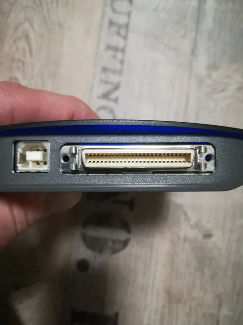

Ich würde gern die Library vom EmaxII in meinen Emu E64 laden. Es sind 4 Dateien im zip Format.
Wenn ich sie entpacke bekomme ich .eb2 Dateien. Diese sind recht groß. (ca. 80MB)
Mein Plan wäre diese auf eine Zip Diskette zu packen.

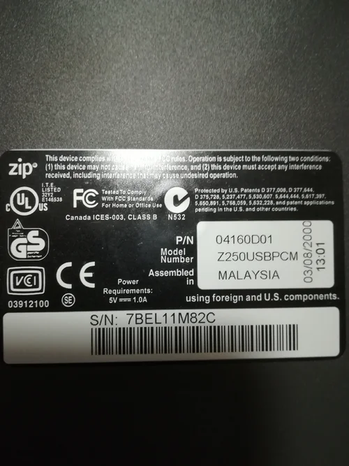

Ich habe ein Iomega 250 zip Laufwerk usb/pcm. Am Rechner läuft das mit EMXP. Der zweite Anschluß am Zip sieht wie
ein Scsi Anschluß aus. Ich hab mal zwei Bilder gemacht zum Anschauen. kann ich dies auch am SCSI meines E64
betreiben natürlich mit entsprechendem Kabel?
Dann müsste ich mir nicht noch eins kaufen mit SCSI für den E64.

Tach auch!
Also die Technik ist eher aus den Neunzigern.....:cool:
Habe in einem anderen internationalen Forum, aufgrund eines Fotos, das genau Dein Zip Drive abgebildet hat, erfahren können, das das leider kein SCSI Anschluss ist, sondern für einen Firewire Adapter!
Also musst Du in den sauren Apfel beißen, und dir noch ein 100MB SCSI Zip Drive kaufen, bzw. besorgen/ausleihen.
Da Dein e64 "nur" EOS 3.0 hat, solltest du auch wirklich nur nach einem 100MB Drives Ausschau halten.
Wenn ich mich recht erinnere, so waren die 250MB Drives erst mit späteren EOS Versionen kompatibel!!!
Achte beim Kauf darauf, das man dir versichert, das es ein SCSI Drive ist. Das kann man gut auf Fotos der Rückseite mit den Anschlüssen sehen.
Als Referenz schaust Du einfach bei Google nach. Da gibt es genug Fotos von der Rückseite der SCSI Drives.
Dann brauchst Du noch ein SCSI Kabel.
Das muss ein Centronic 50pol auf DB25pol sein.
https://www.ebay.de/itm/SCSI-Kabel-I-25-Centronics-50pol-auf-DB-25pol-0-9m-/222907663338
Gruß,
Chris
Bei mir ist das mit dem ZIp Drive auch am Kabel gescheitert. Habe da keines mehr auftreiben können. Darum hatte ich mir die SD2SCSI Erweiterung eingebaut und kann nun per SD-Card die Daten bequem vom PC in den EMU transferieren. Funktioniert einwandfrei und man muss sich nicht mehr mit den ollen Kompromisslösungen rumschlagen.
Hmm, wenn man noch viel Geld ausgeben muss, um ein SCSI Zip Drive zu ergattern, dann wäre die SCSI2SD Lösung klar die bessere!!
Sofern Micha das nicht nur dieses eine Mal nutzen möchte und sich ein SCSI Drive leihen kann.....
