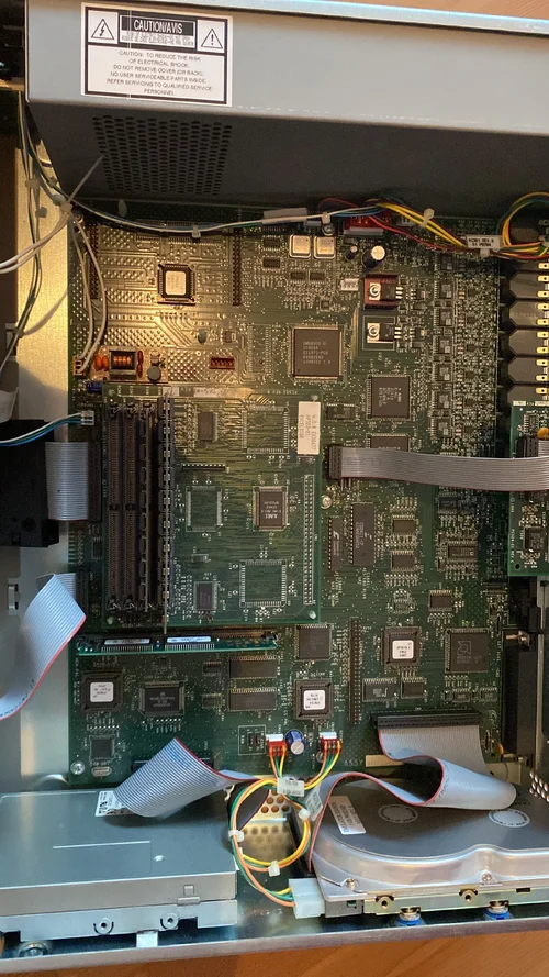

Guten Morgen zusammen,
mir ist aufgefallen, wenn ich am o.g. Gerät Effekte aus Sektion A oder B auswähle (Unter Master oder Present), bekommt der Sample ein Rauschen und nicht den ausgewählten Effekt.
Hat jemand eine Idee, wo der Fehler beim Bediener oder ggf. beim Gerät liegen könnte? Weitere Probleme konnte ich bislang nicht feststellen.
Specs: Os 4.62; 7 MB RAM
Über Hilfe würde ich mich sehr freuen.

Ich vermute, dass da etwas defekt ist. Bei meinem E4XT tritt das nicht auf. Ich wüsste nicht, was Du da falsch machen könntest.
Edit: hast Du mal die Tests unter Master>Utils>Tests (Diagnostics Password ist 1358) ausprobiert, ob da etwas angezeigt wird?

Hi! Ich hab es gerade gemacht und die Meldung erhalten, dass der Effekt-Ram okay ist.

Also vielleicht mal die Steckverbindungen prüfen, wobei die Effektkarte beim Bootvorgang angezeigt wird und die Effektsection auch im OS vorhanden ist.
Das Eine muss mit dem Anderen nicht direkt zu tun haben. Wenn die Leitungen, welche den Audiodatenstrom zum Effektblock transportieren, defekt sind, z.B. durch korrodierte Steckverbindungen, dann kann sich das auf die Auflösung des bearbeiteten Signals auswirken, bis hin zu Unkenntlichkeit in Form von Rauschen.
Was der Effekt-RAM Test jetzt aussagt, kann ich nicht beurteilen, aber Daten aus einem RAM müssen ja auch prozessiert werden und dabei kann natürlich auch manches schief gehen.

Die Effektkarte einfach 2-3 x abziehen und wieder einstecken sollte genügen. Kontaktspray kann man sich eigtl. schenken, Schleifpapier - egal wie fein - sowieso da Kontakte i.d.R. vergoldet sind desw. glaub ich pers. nicht an Oxidation an den Steckverbindungen, da müsste das Teil ja schon jahrelang im feuchten Keller gestanden haben... Wenns mit abziehen und einstecken der Karte nicht hilft dann ist das Board einfach defekt oder hat eine kalte Lötstelle... Man kann versuchen das Gerät / speziel die Effektkarte mit einem Föhn etwas zu erwärmen um zu testen, ob das Rauschen dann verschwindet oder sich ändert.

Und so ganz nebenbei, sind die FX wirklich auf einer extra Karte?!
Ich glaube nicht...
Ich müsste jetzt meine Kiste aus dem Rack ziehen, um das zu verifizieren.
Uuups... die Kollegen schrieben von einer Extra-Karte, bei meinen ESI4000 Turbo´s gibts diese FX-Boards auch, deswegen dachte ich der E4x hat es auch verbaut... wenn nicht - dann hat sich das mit den Kontakten nat. eh erübrigt.
Schön daß es funktioniert hat. Hat das Ding nun ein separates Fx-Board zum einstecken oder nicht?
Du, ich glaube nicht. Es waren drei Riegel vorhanden. An zwei der Riegel stand was von Ram auf dem Board und beim verbleibenden Riegel hab ich nichts gesehen. Der müsste aber der CPU-RAM (oder wie der heißt) sein, der mindestens auf 2MB aufgerüstet sein muss, um EOS 4.62 installieren zu können. Ich kann aber gerne nen Bild posten, was ich aufgenommen habe.
Hier ein Bild des Inneren :)
