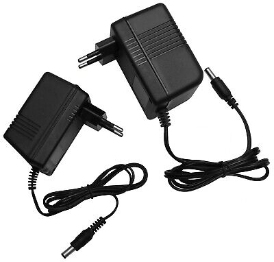

hoffentlich auch mit korrektem Netzteil. Das ist ein reiner Trafo, liefert also Wechselspannung am Ausgang (9V), ein Gleichspannungsnetzteil sollte da NICHT dran betrieben werden, das gibt Defekte.
ok danke, das Netzteil sei dabei - ich gehe davon aus das original. Wird es nicht auch durch USB gespeißt ?
Solange Du keine Bilder davon hast würde ich NICHT davon ausgehen. Leider sind zu viele Musiker "Netzteil-Schlampen", die Wenigsten beschriften ihre Netzteile eindeutig.
Nein, und zum Glück nicht, denn leider sind sowohl AMT8 als auch der größere Unitor8 MKII USB-Sünder, also verbinden die USB-Schirmung direkt mit der Gehäusemasse. Wenn im Rack Störgeräusche in Form von hochfrequentem Sirren auftreten sollte, muß man die Rackbefestigung isolieren, dazu gibts fertige Lösungen, dann ist Ruhe.
Ok, mitgeliefert wurde ein Gleichspannungs-Netzteil. Am Anschluss des amt8 steht ja nix dran - wo findet man denn die Info über den Stromanschluss? Im Manual fand ich nix....
PS: ok - diesen Thread: https://gearspace.com/board/music-computers/49707-emagic-amt-8-users.html

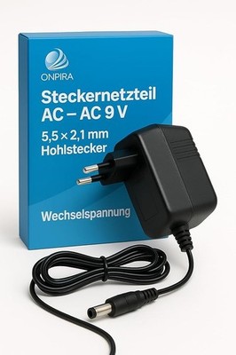

Wie schon anderswo geschrieben: MyVolts hat ein Netzteil für die Alesis SR-16, Version 2 mit Hohlstecker, das hat 9V Wechselspannung und einem Hohlstecker, allerdings mit 2,5mm Innendurchmesser (zumindest laut meinen Notizen), AMT8 dagegen hat einen mit 2,1mm. MyVolts hat Adapter von 5,5/2,1 auf 5,5/2,5, aber hier müßte es genau umgekehrt sein, da müßte ich mal schaun, ob es da einen gibt.
Mit solch' simplen AC/AC, 9V-Netzteil sollte ein AMT/Unitor ebenfalls laufen:
Bitte die 1A-Variante sicherheitshalber wählen.
