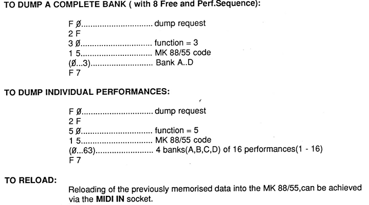

Vielleicht kannst Du ja mal die Requests an Deine Kisten senden, die Dumps aufnehmen und hier hereinstellen. Dann können die anderen damit probieren, ihre Kisten wieder mit sinnvollen Inhalten zu füllen.
War zwar an jemanden sonst gerichtet, trotzdem hab ich einen Dump zum MK88 gem. Manual durchgeführt für Bank A bis Bank D
"To Dump a Complete Bank with 8 Free and Perf. Sequence"
Hier unten angehängt das SYSEX File. Alles ohne Gewähr...;-)
Vielleicht geht da was.

Hier noch die SYSEXs zum einfügen
Wenn du bei SYSEX configure sagst : directly to file
bekommst du ein gutes SYSEX welches du auch wieder ins ELKA zurück spielen kannst.
So weit so gut...
@mos6581 ... hier die Antwort aus einem nicht korrupten MK88 RAM, gemäss Deinem SYSEX. Wiederum alles ohne Gewär.

Bestens. Ob es was bringt, wird sich zeigen müssen. In den Bank Dumps steht nicht viel drinnen, in den Performances schon eher. Ich konnte keine ASCII Strings sehen. Kann man da überhaupt etwas benamsen?
Ja, da hast Du recht.
Die Internen Bänke A bis D sind leer sowie auch die 8 freien Performance Sequences. Es sind Rohdaten zum individuellen Befüllen.
Das steht auch so im Manual (Seite 44 oder 92, je nach Sprachversion).
Ebenso die 64 Performance Daten, sind meines Wissens praktisch leer. Jedoch ist der RAM Speicher nicht korrupt und das ist im Moment glaube ich, von Bedeutung.
Mein 64 Performance Dump unterscheidet sich jedenfalls betreffend den Antwortdaten von denen aus dem Post #33.
Genau. Die Annahme ist, dass das Gerät 1A läuft, aber Müll im Speicher hat und daher nicht in die Pötte kommt. Nun schickt man die Known Good Daten von Dir mit Midi SysEx in das Gerät und schon ist der Speicher wieder in Ordnung und alles funktioniert wieder.
