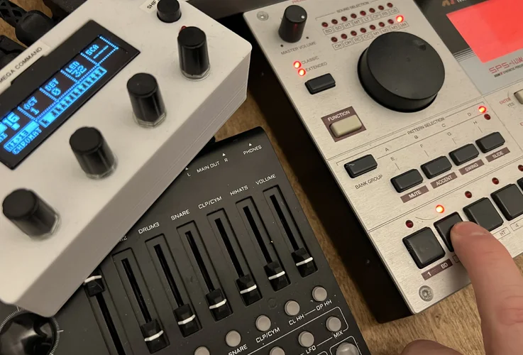

Hmm.... hidden machine ? War die vorher schon drin oder ist die erst ergänzt worden? Schon cool. Aber mehr wäre jetzt für mich gar nicht interessant ? Schon jemand probiert?
Das machen die Leute hinter der Megacommand, die Weiterentwicklung der Minicommand von Ruin&wesen, spannendes Projekt.
Das hatte ich schon mitbekommen. Aber hat es denn schon jemand probiert? Drüben im Elektronauten-Forum hoffen ja einige auf ein paar Ergänzungen für den Sequenzer, was schon geil wäre. Aber abwarten. Da stand auch dass eventuell ein Downgrade der Firmware nicht möglich sei. Deshalb bin ich vorsichtig.
