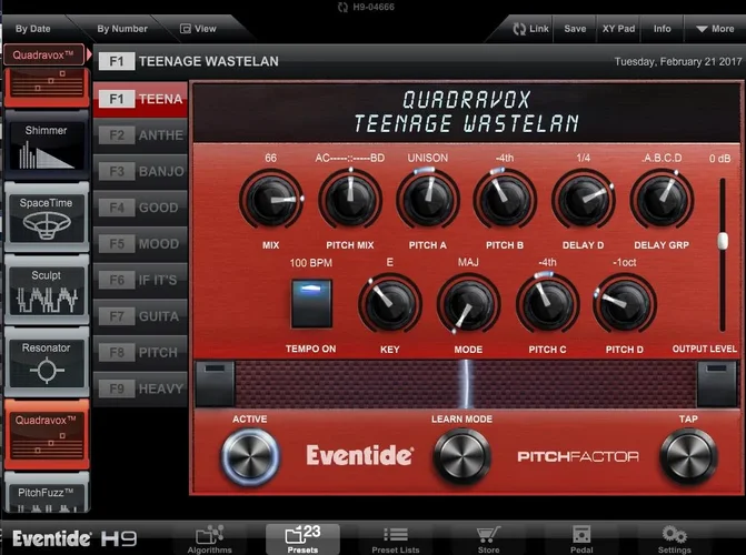

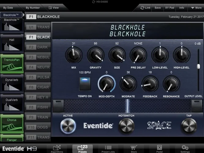

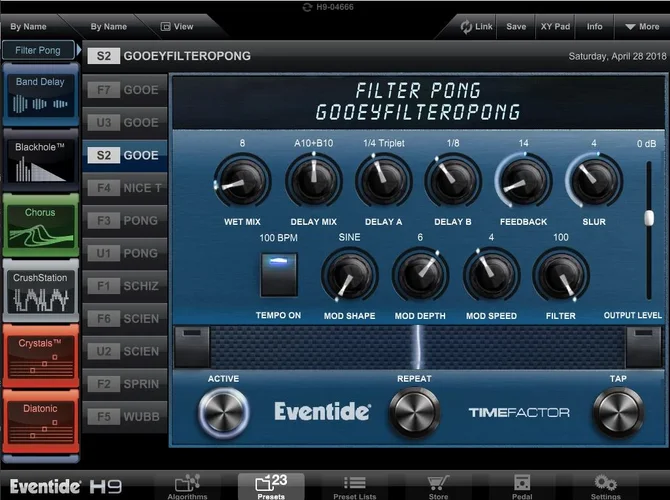

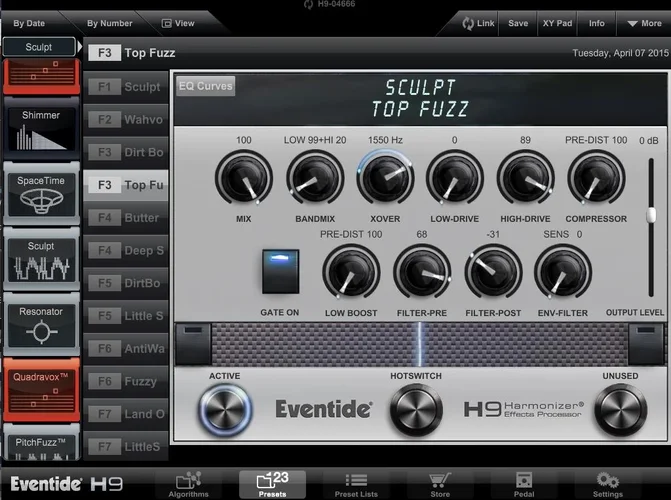

Mein Tip nach wie vor, ist das H9max, superbe FX Qualität, es kann zwar immer nur einen Effekt, aber da von jedem Effekt bis zu 30 Variationen schon ab Werk vorhanden sind (kann man natürlich auch ALLES editieren oder selbst erstellen), sind da manchmal sogar 3 aufeinmal, was die Sache dann natürlich relativiert.
Zu den vorhandenen über 500 Presets bekommt man lebenslang alle Updates, sowie alle neuen Eventide FX gratis dazu.
Dabei ist auch der Software Editor (muss nur vor der DAW gestartet werden) der bei mir immer on top ist, ist übrigens auch DAW steuerbar!
Der Preis ist mit ~650€ natürlich nicht billig (ich hatte noch 900€ gelöhnt), aber für mich die beste FX Investition ever.
Ein paar typische Bilder des Editors:

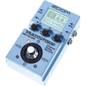

Zoom MS-70 CDR?
"Sound ficken" kann man damit sicher auch.
Die Liste der Algorithmen ist beeindruckend, findet man hier im Manual
Stereo Eingang hats auch. Ich kenne das Teil nur von Demos, die ein Kumpel mal für mich angefertigt hatte, aber es klingt mMn gut, scheint sich angenehm editieren zu lassen und deckt auch ne große Bandbreite an Effekten ab.
Es gibt auch ein Reverse Delay, Reverse Reverb, diverse Filter und auch Lofi-Kram und da man Effektketten bauen kann geht da sicher Einiges.
Vielleicht kombinieren mit Distortion, Fuzz u.Ä.?

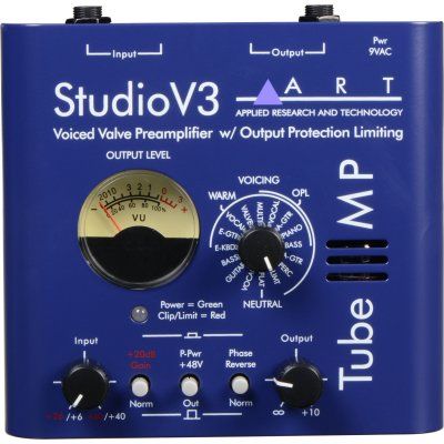

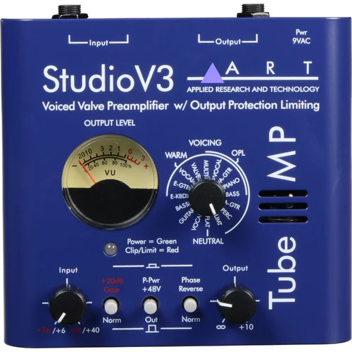

Ja, mono. Gibt allerdings jeweils Klinke und XLR Eingänge und Ausgänge. Ich nutze das primär als Mic Preamp, hab mittlerweile den kleinen Bruder (ohne Compressor/Limiter), auch manchmal an Synths, obwohl der Klang mMn nicht wirklich toll ist.

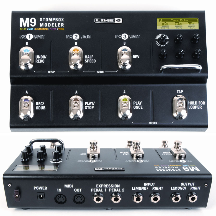

Den grösseren M9 hast ja sicher auf dem Schirm.
Angenehmer Anschaffungspreis, da Gebrauchtkauf.
