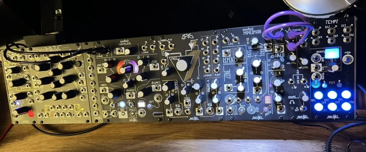

Ja war auch total Zufall.. Ich denke mal, es war das letzte System innerhalb Europa welches noch mit Garantie zu haben war. Hatte in Canada noch ein Angebot gefunden. Make Noise kann ja aktuell nichts mehr richtig liefern, mal gespannt ob die Firma die Pandemie überlebt .. Anyway. Auf der einen Seite war ich skeptisch, da mit dem Iridium ja schon ein guter Granular Sampler am Start ist, auf der anderen Seite ist der Zugang ein anderer und das System bietet ja weitaus mehr Möglichkeiten Schall zu erzeugen.. jetzt muss ich nur noch ein Tempi finden, das passt rein technisch und optisch perfekt. Ich möchte daher auch kein alternatives Modul,..

Ich hab gerade vom Urs so ein Bild gesehen, der hatte so einen kleinen 2 oder 3 He Schacht, wo man die Anleitung vom CVilisation reinstecken kann.. sowas wäre auch für das Tempi interessant.

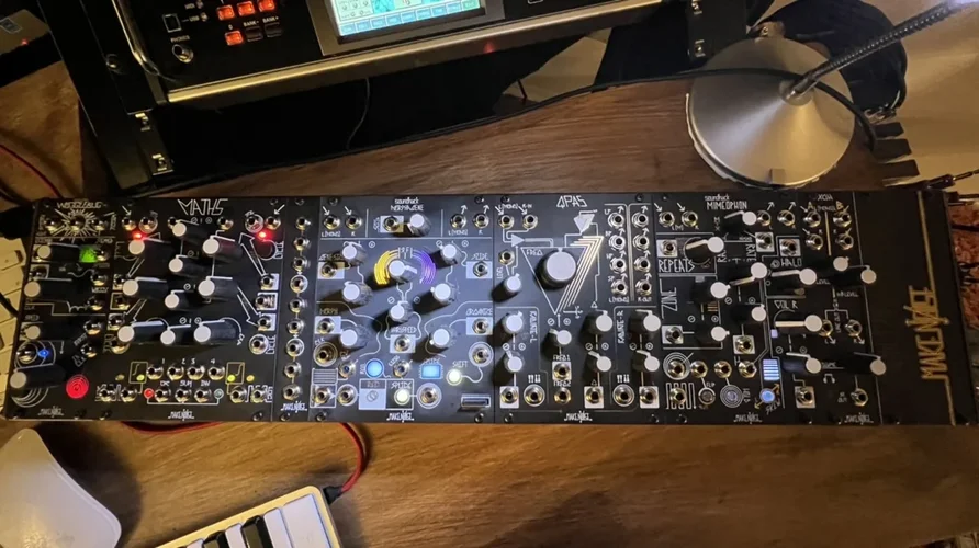

Mag jemand die Kiste wie abgebildet haben ? Tauschen ? .. nur mal so aus Interesse , vielleicht ergibt sich ja was , Kollegen :)
