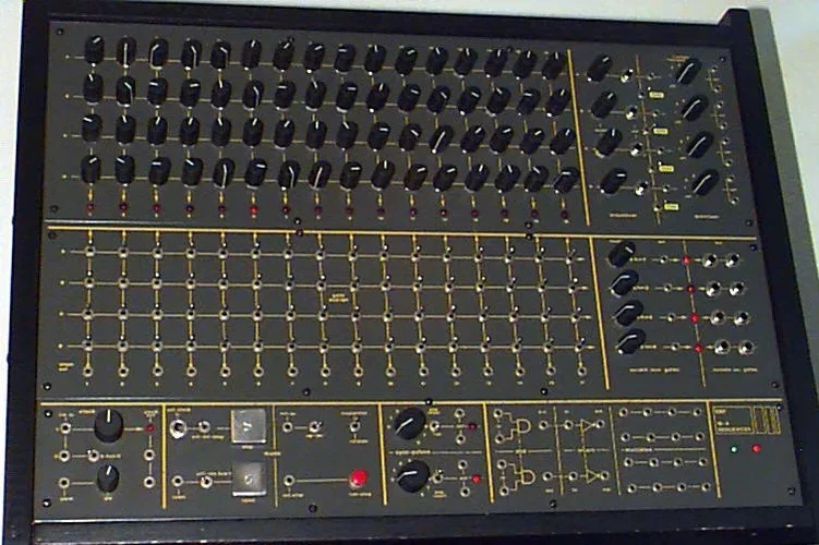

Der ist schon recht betagt, aber ich denke er sollte hier mal auftauchen, der EEF Sequencer. Er stammt somit schon aus den 80'ern.

Aber dieser Sequencer ist vergleichsweise unbekannt - Der EEF 16-4, ich schreib das mal hier auf, da ich mich mit den Leuten hinter dem Projekt mal unterhalten habe und es doch ein paar mehr sind.

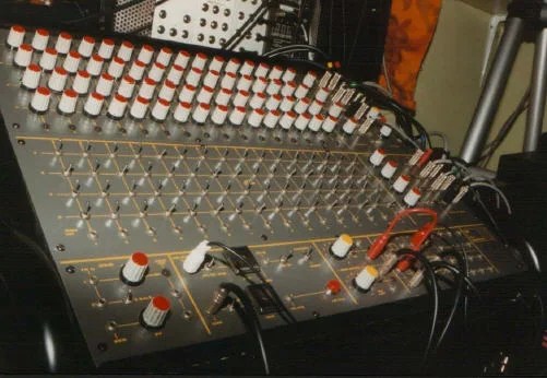

hier sieht man ihn bei Klinik (früh im Einsatz mit Juno und MS20 und nicht im Bild: Kawai 100F )

Beim Sequencer wirds schwerer, genutzt wurden er von den EEF Leuten selbst - The sequencer has been used (at least) by EEF himself, Andre Stordeur, Walter Christian Rothe, and apparently also by Marc Verhaeghen of the Klinik...
Ich zitiere mal hin und wieder .. zur Struktur wäre das zu sagen:
looks very much like there are switches for each step (skip, mute or something..) and 4 tracks as far as resolution goes..
Yes. Each row had its own parallel row of gate switches, which could be patched to skip, reset, trigger, etc...
There's also a section with Schmitt Triggers and gate dividers and stuff like that... Very powerful, but also very traditional in some ways.

Der Sequencer - um da mal zurück zu kommen von Kliniks Altmeister..
erinnert ein wenig an den Arp Sequencer 1601.

...immer noch interessant (und nebenbei, optisch ansprechend auch -der EEF Sequenzer), ..sag ich jetzt einfach mal so.
Wie er wirklich funktioniert, oder ob ihn jemals einer nachbaut, ..sich damit überhaupt auseinandersetzt, steht (vielleicht) -in den Sternen!?...
