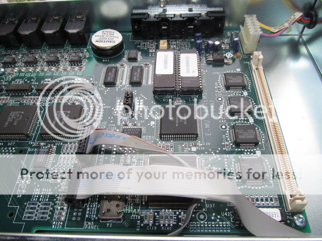

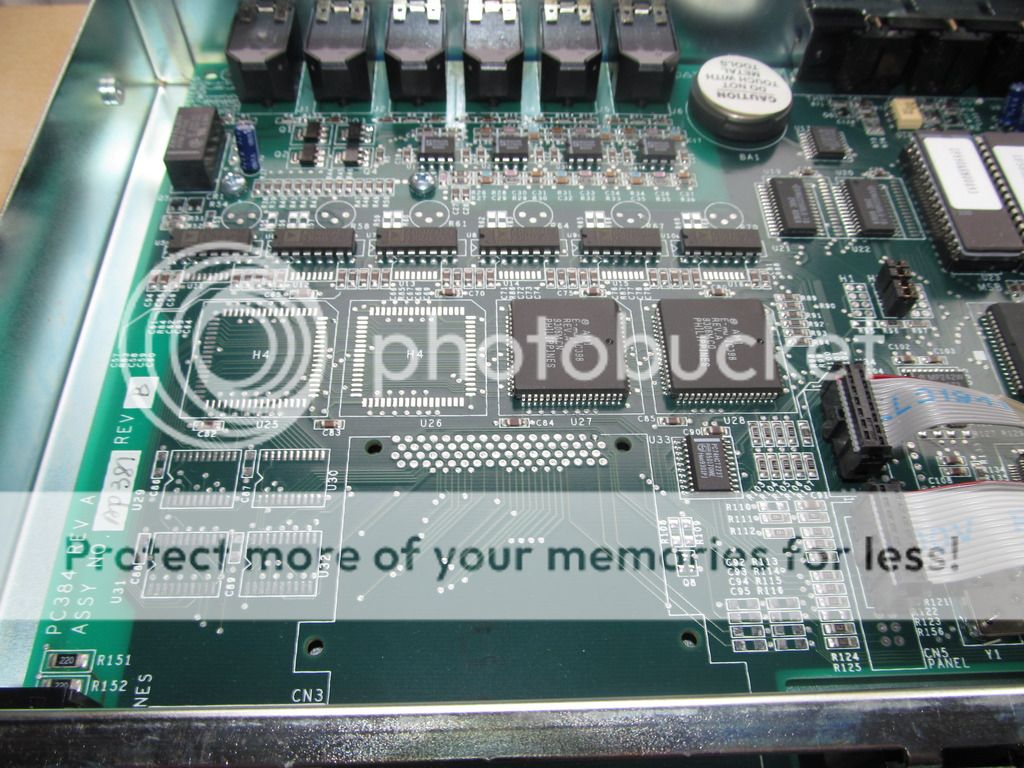

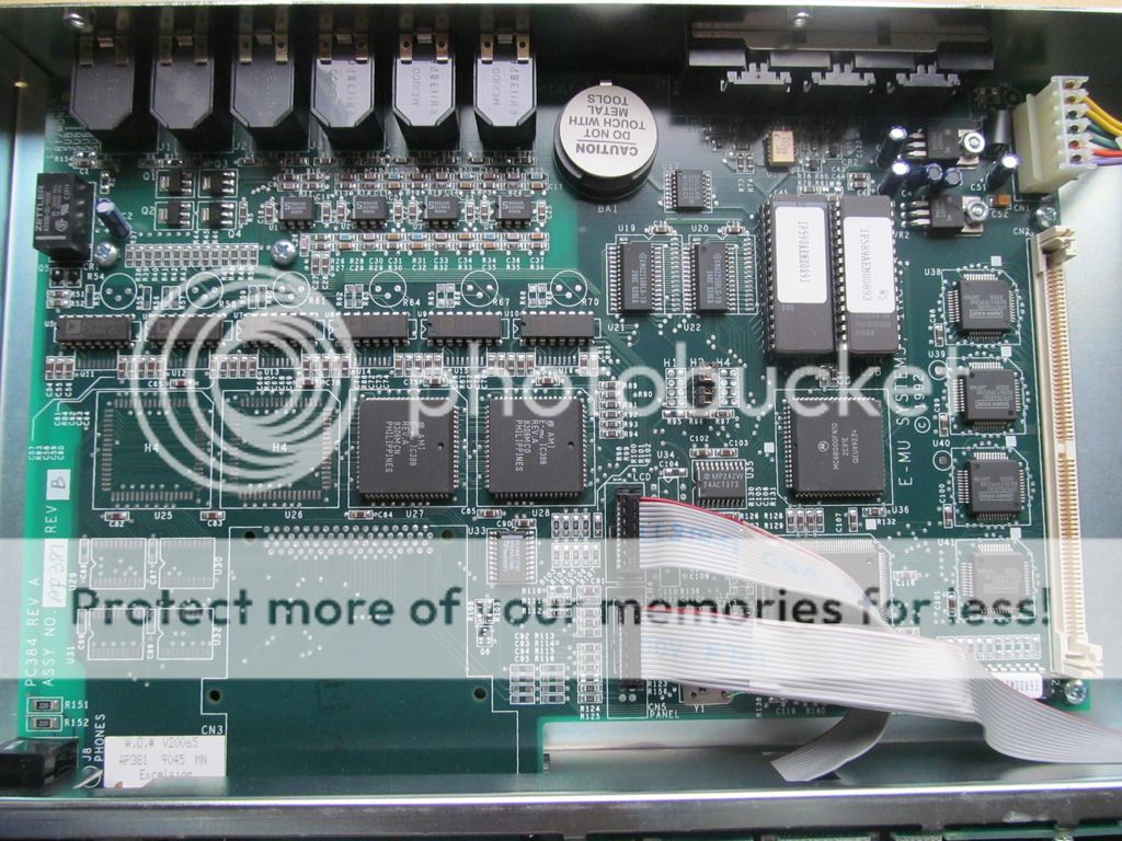

Anbei ein paar Bilder, ich hoffe sie sind weder zu gross noch zu klein:

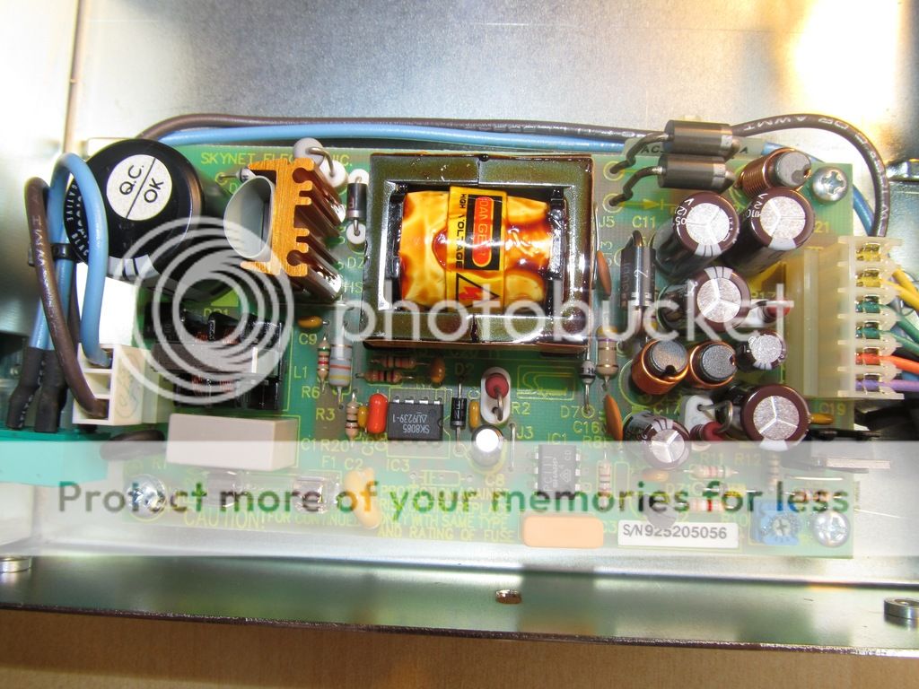

Das Netzteil sieht so aus:
Leider kann man die Beschriftungen der Chips nicht lesen. Mal ein paar Vermutungen/Fragen:

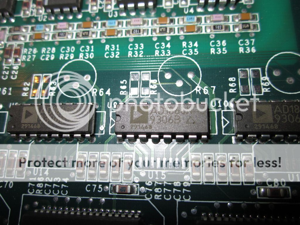

1. Der Vintage Keys hat ja 3 Stereo-Ausgänge und zu jedem gehört ein Analog Devices Chip (im ersten Bild die 6 DIL 16 Chips mit dem Dreieck drauf).
- sind alle 6 Ausgänge betroffen?
- was genau steht auf den Chips?

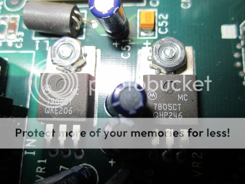

2. Oben rechts auf dem ersten Bild sind zwei 3-beinige Chips, umgeben von Elkos und in der Nähe des Steckers vom Netzteil.
- dort wird die Versorgungsspannung offenbar geregelt, dort mal nachmessen (wenn Chips und Beschaltung bekannt)

5. Zwischen den DACs und den Buchsen sitzen noch Verstärker, 2x links sieht aus wie mit diskreten Transistoren aufgebaut, das ist der Main-Out, bei den Sub-Outs sind das wohl OP-Amp (die vier Chips oberhalb der sechs DACs). Da könntest Du das Signal tracen. Also mit einem Scope am DAC-Out schauen und dann schauen, wie es weitergeht.
6. Ein weiter Schuss: Oben links ist ein schwarzer Block mit Zettler drauf. Das dürfte ein Relais sein. Beschaltung ausfindig machen, auslöten und den Audio-Pfad einfach überbrücken. Oder öffnen und die Kontakte reinigen.

2. Der obere Chip ist ein 7905CT und der untere ein 7805CT. Eingangsspannung am 7905CT sind -12,34 V, am Ausgang -4,9 V. Beim 7805CT sind es +12,5 V und +5,05 V. Das ist, wenn ich es mit den Datenblättern vergleiche, anscheinend so wie es sein soll (zumindest die Voltzahlen).

1. Den Test mit den Sub-Outs unbedingt machen. AD1860N-J sind 18-Bit DACs, 9306B ist nur das Herstellungsdatum, 6ste Woche 1993 oder so.
Datenblatt hier: http://datasheet.datasheetarchive.com/o ... 001110.pdf

wie weiter oben schon geschrieben, würde ich die Finger vom Schaltnetzteil lassen. Die Elkos dort, besonders die auf der Primärseite, sind Hochspannungstypen, die noch lange Spannung führen, und es müssen alles low ESR Typen sein.
Wenn ich mir den Übertrager des Schaltnetzteils anschaue, so scheint der mir mal zu warm geworden sein, aus welchem Grund auch immer.

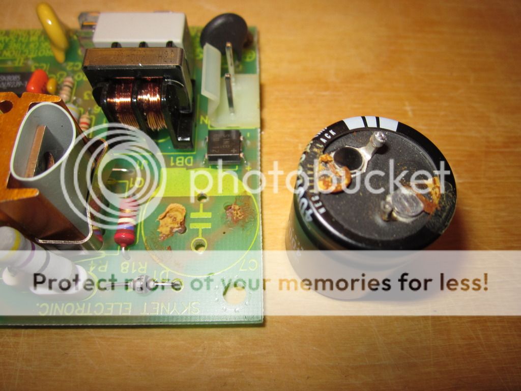

Um es kurz zu machen - ich habe nun sämtliche Elkos getauscht, und das Problem besteht weiterhin unverändert.
Ich habe den Wechsel durchgeführt, nachdem das Gerät knapp zwei Wochen vom Netz getrennt stand und die Elkos keine messbare Spannung mehr hatten. Genommen habe ich ausschliesslich Low-ESR-Elkos von Panasonic. Die 7805/7905 habe ich erstmal drin gelassen.
Der 400V 68µF Elko auf der Primärseite im Netzteil hatte den Tausch offenbar nötig:
Einige andere Elkos im NT schienen an der Unterseite ganz leicht zu schwitzen.
Gut, nun sind alle erneuert, aber es sind exakt die gleichen Störgeräusche in der gleichen Intensität zu hören wie vorher.
