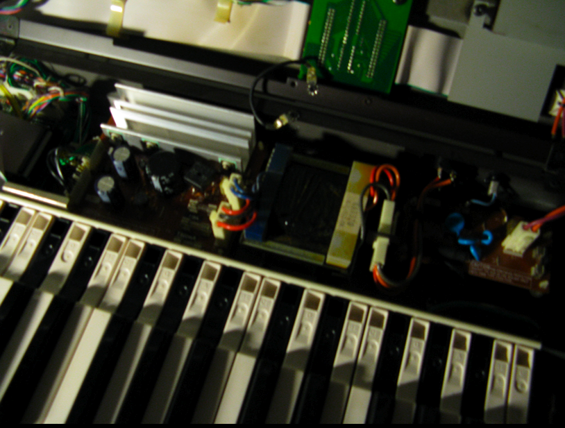

ViolinVoice schrieb:
Hier drei Bilder:
Ich kuck nachher mal in meinen DX7 rein, und sag Dir ob das Original ist.

Leider kann man selbst in der Vergrößerung nicht erkennen, ob die Kabel von den Steckern am Trafo angelötet sind oder ohne Lötung direkt reingehen. Falls da Lötungen sind, wurde der Trafo ausgetauscht, und wenn der es ist der warm wird, wars wohl einer mit zuwenig Leistung.
ist leider schon zu lange her, daß ich einen Ur-DX7 auseinanderhatte, daher mal abwarten, was Florian sagt.
Normal sollte die Kiste maximal handwarm werden.
Da sind Lötpunkte, aber violett. Und eben merkte ich auch, dass die große Wärme von dem Kühler neben an kommt.

Ich sag mal: Trafo wurde getauscht und der Neue hat zu hohe Spannungen auf den einzelnen Zweigen, die der Regler dann in Wärme umsetzen muß. Kannst Du die aus dem Trafo kommenden Wechselspannungen messen? Wäre mal interessant.
Leider nicht, da die Lötstellen mit diesem violetten "Kunststoff" überzogen sind.
Das Kühlgerippe ist so heiß, dass ich nicht länger wie ca. 1 s dran fassen kann.
Vermutlich sind diesbezüglich auch die Notizen auf dem Aufkleber. Da wurde nachgebessert, oder?

Der Trafo in Deinem DX7 ist offensichtlich kein originaler Trafo. Unscharfes Bild aus meinem DX7:

Ok, also Diagnose bestätigt, da wurde ein falscher Trafo verbaut. Miß mal die Ausgangsspannungen beider Trafos unter Last und im Leerlauf und vergleiche dann. Die 78xx-Regler brauchen mindestens 3V "headroom" zum Regeln, aber da so ein DX7 ja keine große Last darstellt, kann man also einen Trafo nehmen, der 2x8 und 1x18V Wechselspannung ausgibt. Die 110/220V Umschaltung muß man ja nicht beibehalten, das macht die Trafowahl einfacher, dann aber das Ganze entsprechend zuruckbauen.
