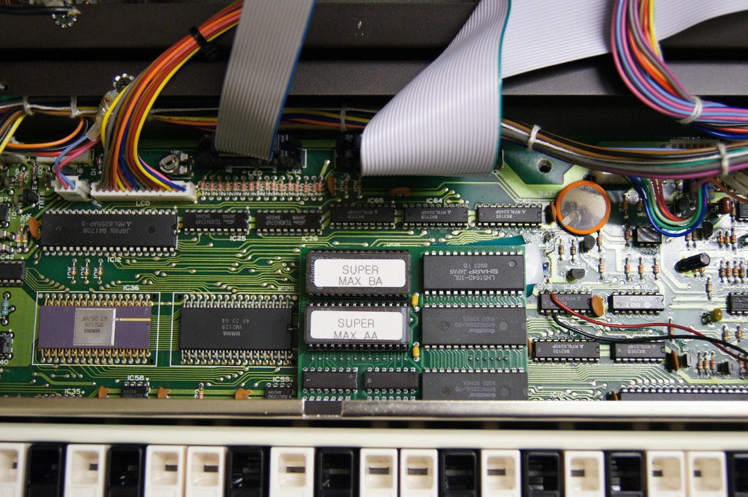

Hallo in die Runde,
meine Supermax-Erweiterung hat gestern nach Jahren treuer Dienste leider die Grätsche gemacht: Sounds (+Anzeige) völlig korrumpiert, über alle Bänke hinweg, falsches Tastatur-Assignment, etc. Nach Rückbau mit org. Yamaha Chip und den beiden SRAMs ist wieder alles normal. Bei dieser Gelegenheit habe ich auch gleich die Batterie ersetzt.
Frage mich, ob es „nur“ Gedächtnisverlust der EPROMs ist. Wenn ich die Images dafür bekommen könnte, würde ich neu brennen. Hat jemand diesbezüglich einen Tipp?
Danke & VG…
Deine Frage kann ich nicht beantworten, aber die Fehlerbeschreibung klingt nach leerer Batterie und nicht notwendigerweise nach kaputter Supermax.

Ich habs gerade nicht genau im Kopf, aber ich glaube da ist auch ein EEPROM für zusätzliche Settings drauf. Vielleicht hat das einen Hau.
Kannst Du denn Einstellungen ändern, und dann kommen wieder vernünftige Anzeigen?

Danke Euch allen für die Rückmeldungen!!! Auf der SUPERMAX-Karte sind zwei EPROMs, ein 64Kb und zwei 256Kb SRAMs, sowie vier Logic ICs. Ich hatte gestern (leider erst nach Umbau) die Batterie ersetzt und werde es morgen noch einmal mit der SUPERMAX-Karte probieren. Dachte zunächst, da wären EEPROMs drauf oder ein Mikrocontroller mit Flash, und keine flüchtigen Speicher. Insofern macht der Hinweis mit der Batterie natürlich sehr viel Sinn.
Schönen Abend und nochmals lieben Dank!!
M.i.a.u.: Miks
  • #41
Moinsen, es WAR die Batterie, SUPERMAX funktioniert wieder super, ich bin happy.
