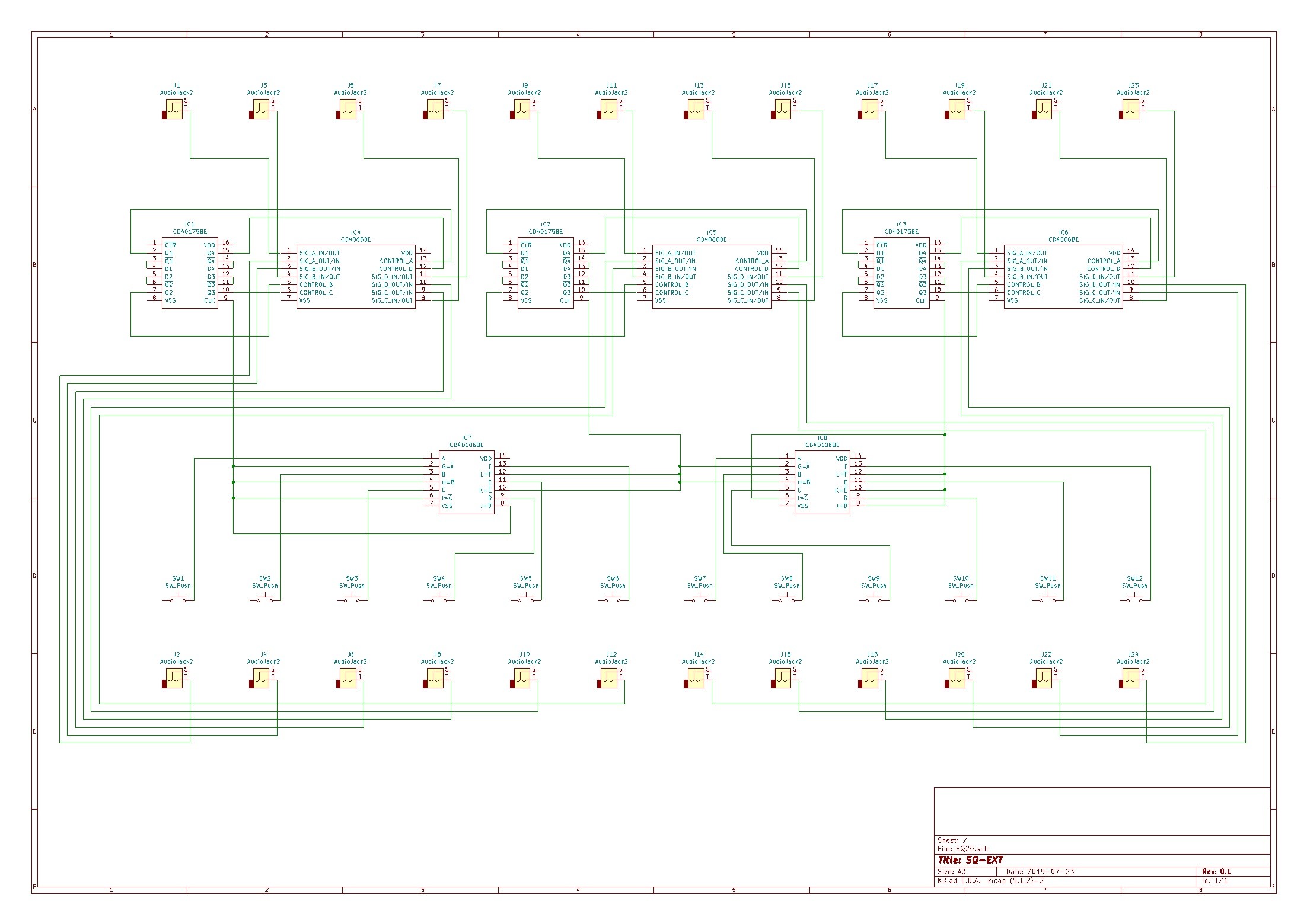

Ich möchte bei meinen Korg SQ-10 die Möglichkeit, die einzelnen Triggerausgänge, jeweils per Drucktaster Stumm zuschalten. Das ganze soll dann in ein externes Gehäuse damit nicht am SQ-10 rumgelötet werden muß.
Wenn ich das richtig sehe, dann hat der Start/Stop Knopf des SQ-10 ja eine solche Flip-Flop Schaltung!?
Ich hänge mal ein Bild der Schematic mitdran. Hab das mal rot gekennzeichnet.

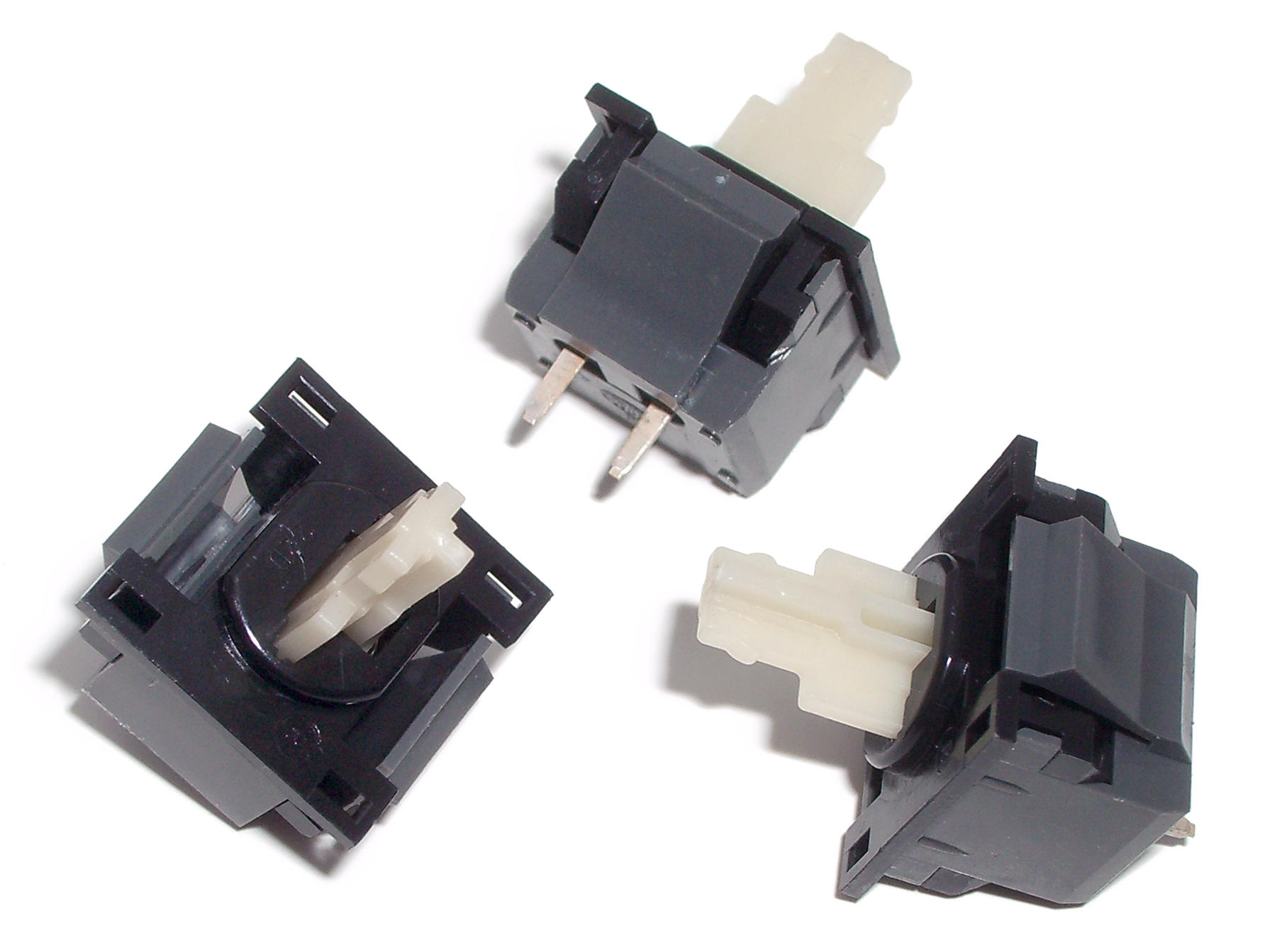

Hier noch ein Bild des Switch Button der im Sequencer verbaut ist.
Flipflop ist das richtige Wort dafür, um aus einem Taster einen Schalter zu machen. Eine NE555-Schaltung oder eine bistabile Kippstufe mit Transistoren sind eine gute, robuste Lösung dafür. Eigentlich! Doof nur, dass du so viele auf einmal brauchst! Also muss eine mittelintegrierte IC-Lösung her.
Wissen solltest du zuvor, dass Flipflop nicht gleich Flipflop ist. Es gibt verschiedene Typen, die sich aber nur darin unterscheiden, wie sie auf Eingangsimpulse reagieren. Weil du mit einem einzelnen Taster arbeiten willst, brauchst Du ein sogenanntes T(oggle)-Flipflop. Das heißt, dass es bei jedem Eingangsimpuls den Ausgangswert wechselt. Allerdings kann dein Taster prellen, was sich darin äußert, dass ein Tastendruck plötzlich so aussieht wie zwei, drei oder vier Tastendrücke.
Hier haben wir ein vierfaches CMOS-D-Flipflop: http://www.ti.com/lit/ds/symlink/cd40175b.pdf
Das könntest so beschalten wie im Link davor erwähnt, damit aus dem D- ein T-Flipflop wird, also den /Q-Ausgang eines Flipflops an seinen eigenen D-Eingang und den Taster an den Clock-Eingang. Den Q-Ausgang dann an jeweils den Steuereingang eines Analogschalters.
Hier ist ein vierer: http://www.ti.com/lit/ds/symlink/cd4066b.pdf
Der Eingang des Analogschalters kommt an den Triggerausgang des Sequencers, der Ausgang des Analogschalters ist der geschaltetete Triggerausgang.
Denk dran, dass du in deinem Gehäuse auch noch Versorgungsspannung, also Ground und Vcc brauchst, entweder von einem Netzteil oder vom SQ-10. Weil die Spannung nicht genormte 5V beträgt, nehmen wir CMOS-Devices (Baureihe CD40xx, so wie bei Korg ;-) ), die mögen Vcc von 5 bis 15V.

Wollte aber auch was fürs Auge. So hab ich mit meinen Ex-Arbeitskollegen mal eine Silikonform von den Buttons erstellt und mit Resin einige Kopien gemacht. Das hat so gut geklappt, daß ich auch noch recherchiert hab welche Switches verbaut wurden. Die ich auch tatsächlich noch gefunden habe.
Da die beiden (wie ich denke (hoffe!)) die schwierigsten Komponenten sein dürften sie zu beschaffen, kam es, daß ich mich von den Kippschalter verabschiedet hab.

OK und da ist mir aufgefallen, daß der IC 40175 zwar 4 Flipflops hat, aber nur einen gemeinsamen Clock Eingang. Wenn ich das jetzt richtig interpretiere würden alle 4 Flipflops reagieren wenn ich einen davon betätige!? Oder gibt es da noch einen Trick?
Wäre es da nicht besser ich würde den IC 4013 nehmen, der zwar nur zwei hat, aber dafür auch getrennt sind? http://www.ti.com/product/CD4013B
Wenn ja, gibt es noch andere alternativen mit mehr als nur zwei Flipflops?

Thema entprellen:
Zum entprellen der Switches sollte sich der IC 40106 (http://www.ti.com/product/CD40106B) mit einer RC-Tiefpass Schaltung eignen.
Oder wäre ein MC14490 einfacher? https://www.onsemi.com/PowerSolutions/product.do?id=MC14490
RC-Tiefpass
Ja, der 4013 ist der richtige. Für's Entprellen brauchst Du ziemlich sicher keinen Buffer, die Eingangsstufe des 4013 sollte genügen. Einfach ein R, ein C und gut ist's.
