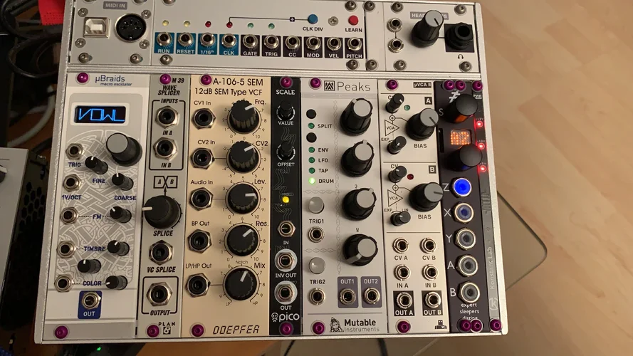

Hallo liebe Forumskolleggas (?)! und Modularbeschmutzer,
ich habe einen Teil dieses Abends damit verbracht über meine neue Akai Force eines meiner neu organisierten Mini-Modularsysteme anzusteuern. Dieses beinhaltet neben einem Mutable Instruments Micro-Braids unter anderem auch einen Döpfer A-106-5 SEM-Filter.
Genau darum soll es in diesem Thread auch gehen. Ich habe diesen Filter vor längerer Zeit gekauft, kurz benutzt und leider, bedauerlicherweise nicht weiter beachtet. Heute habe ich ihn nun im Rahmen des absamplens durch die Force noch einmal etwas genauer unter die Lupe genommen. Ich muss sagen: dieser Filter ist der allerbeste (eventuell, aber auch nur eventuell auch nur der zweitbeste :?: - nein, der Beste!) Eurorackfilter, den ich je kennengelernt habe!
Dieser Filter ist, wie soll ich es anders beschreiben, supersahnig. Dieser Filter schlägt meiner Meinung nach jeden anderen Filter um Längen. Natürlich kommt es auf den Geschmack einer jeden einzelnen Personen an.
Ich bin mir jedoch sicher, dass dieser SEM-Filter jedem gefällt. Der erste und einzige und auch zugleich beste Begriff der mir zu diesem Filter einfällt ist „einfach nur cremig“.
Daher kommt wahrscheinlich auch die Farbe der Frontblende bei Döpfer. Die ist nämlich goldig - sahnig halt. ;-) Desweiteren kann dieser Filter wunderbar von einer ganz sanften bis hin zu einer brutalen Übersteuerung geleitet werden.
Ich benutze ihn momentan nach einem MI Braids, wie bereits oben erwähnt, und empfinde diese Kombination als nahezu perfekt. Hinter einem digitalen Modul, welches nicht wirklich immer digital klingt, ist es wirklich eine perfekte Kombination.
Jeder Eurorack-User unter euch, der an einem neuen Filter interessiert ist, sollte sich auf alle Fälle einmal den Döpfer SEM (A-106-5) Filter anhören.
PS: auf alle Fälle auf die Version mit der goldfarbenen Frontplatte achten. Denn nur diese liefert auch den cremigen Sound! Natürlich ist das nicht ganz ernst gemeint, aber das Gehirn spielt einem manchmal doch einen recht witzigen Streich, soll heißen diese Frontplatte veredelt den Sound über Deinen Augen und Dein Gehör noch ein ganz klein wenig mehr.
P.P.S.: und bevor hier wieder einige miesepetrige Forumsnutzer mit sonderbaren Bemerkungen hochkommen: nein ich habe keine Kleinanzeige laufen, in der ich solch einen Filter verkaufe. ;-)

Antwortschreiben von Doepfer auf meine frage nach dem (mir fremden) verhalten der resonanz (vom 15.1.2019)
Sie haben offenbar ein sehr gutes Ohr ! In der Tat haben wir vor ca. 2
Jahren das Design des A-106-5 etwas geändert. Der Grund dafür war, dass
einige Kunden, die einen "Original"-SEM zum Vergleich hatten, einige
Differenzen zum Original festgestellt hatten. Die Ursache bestand darin,
dass in unserer ersten Version des A-106-5 für die Steuerung der
Filterfrequenz ein anderer "OTA" (operational transconductance amplifier)
als im Original verwendet wurde (LM13700 statt CA3080). Daraufhin wurde die
Schaltung geändert, so dass der Original-OTA zum Einsatz kommt. Der "neue"
A-106-5 ist jetzt klanglich vom Original kaum mehr zu unterscheiden, verhält
sich aber etwas anders als die frühere Version des A-106-5. Ich werden
sehen, ob wir irgendwo noch einen "alten" A-106-5 mit LM13700 haben. Ich
fürchte aber, dass das nicht der Fall ist. Leider kann man LM13700 und
CA3080 nicht ohne weiteres austauschen, da diese ganz unterschiedliche
Bauformen und Pin-Belegungen haben."

Aktuell wird dieser Filter mit dem LM13700 verkauft. Das sieht am z.B. auf den Bildern von Thomann.
Auch ist der LM13700 günstiger als der CA3080. Daher verstehe ich auch die Antwort von Doepfer (oben) nicht.

hab heute ein döpfer sem neu gekauft und da sind -anders als am webseitenbild und bei Thomann - Alfa as3080 drin. Bis auf leichte Anpassungen ist das Teil somit laut Sem Schaltplan aufgebaut. Verstärker ICs sind halt andere, aber da wird wohl kein magischer Staub am Werk sein bei den alten. Resonanz geht bis kurz vor Selbstoszillation. Die Cutoff Spanne fand ich etwas off und den Eingangslevel etwas arg hoch, aber den muss man ja nicht ganz aufreißen.
Naja, Dieter hat halt keine neuen Fotos gemacht, und Thomann, Schneiders und Co machen keine eigenen Fotos, wenn solche schon vom Zulieferer kommen.
Jo, ist auch weniger alsKritik gedacht, aber die Frage kam ja im thread (eh lang her) auf. Finds cool, dass diejetzt in einigen Sachen die alfa Chips drin haben!

Voller Nerderei (kann mir nicht helfen, oder...), aber mich hat mal der Unterschied zu Emilie Gillets Design im Blades/Shruti Dual VCF interessiert, bei dem Zenerdioden die Resonanz etwas verbiegen. Fade (und bissl kratzige) Filtersweeps mal angehängt mit vier Durchläufen - A ohne, B mit, C ohne, D mit Zener-Modifikation.
Anhang anzeigen DOEPFER_SEM_ZENERMOD.mp3
