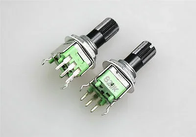

Solche Potis, wie sie gerne bei Eurorack Attenuatorn/Attenuvertern benutzt werden würden sich anbieten.
9mm Alpha knurled:
6mm Bourns knurled, langer Schaft:

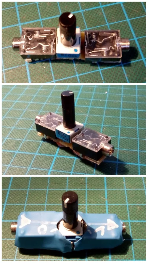

Habs heute mal ausprobiert:

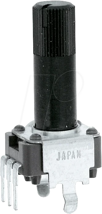

Lochrasterplatine, 100k Song Huei Trimmer und 2 flache Buchsen (EBS35 von Reichelt), eingepackt in Schrumpfschlauch.
Funktioniert bestens.
Nachteil bei dem langen Trimmer: man muss den Schrumpfschlauch weiter aufschneiden, sonst passt er nicht drüber.
Kürzerer Trimmer würde sich da evtl. besser machen.
