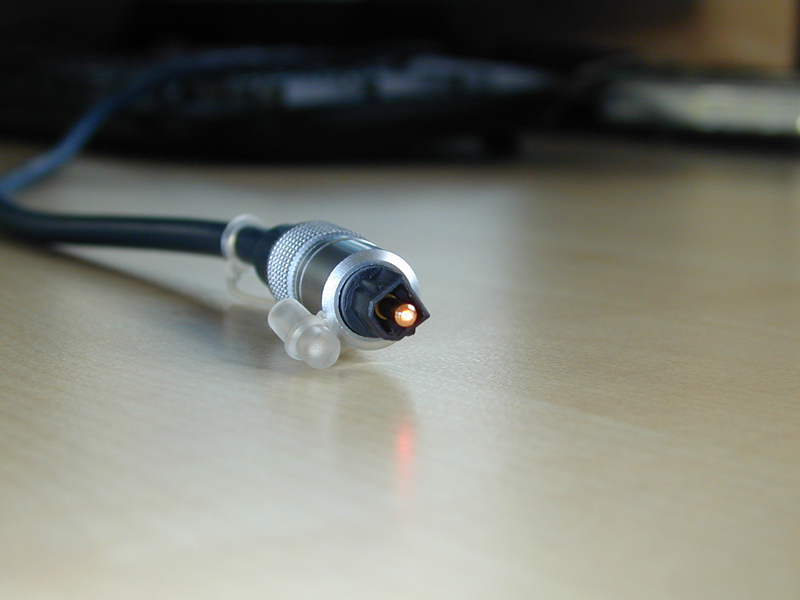

ADAT ist nur Audio mit bis zu 8 Kanälen die sich bei manchen Geräten zu höheren Samplingraten kombinieren lassen (SMUX), wird meist auf TOSLINK übertragen.
