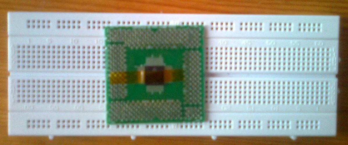

Beides, sollte aus dem Thread hervorgehen. Intern digital, auch polyphon aber mit der Möglichkeit analoge Signale herkömmlich Monophon zu benutzen. Das wird meistens wohl bestehendes Equipment sein. Ursprünglich dachte ich auch daran dort jeweils ein Modem einzubauen habs aber verworfen weil es keine möglichkeit gäbe gespeicherte patches sich wieder anzeigen zu lassen.

Ich hab mich jetzt dazu entschlossen vorest sowas nach dem Vorbild des Aturia Origin im Kleinformat zu bauen, mit der unterscheidung das sich dann mehrere Geräte kombinieren lassen. Ein Touchscreen braucht die wenigsten Bauteile und bietet einfach die meisten möglichkeiten. (Und ist obendrein billiger als die RGB Led Encoder)
Ich hab mich dazu entschlossen diese mini-Schrittmotor als Encoder Geschichte noch auszuprobieren, mal sehn was daraus wird :D
Ich will jetzt nicht zu viel versprechen aber ich hoffe das es dann circa so wie Memory Moog gegenüber Andromeda ist.
Aber der vergleich hinkt, etwas... naja vielleicht von der Hardware seite passend, mit FPGAs muss man auf der Logikebene arbeiten, ich habe fertigen rom code den ich nach baukastenprinzip weiterentwickeln kann.
Was ich nicht machen kann ist hunderte hardware patch punkte zu machen, es gibt einfach viel weniger pins.
