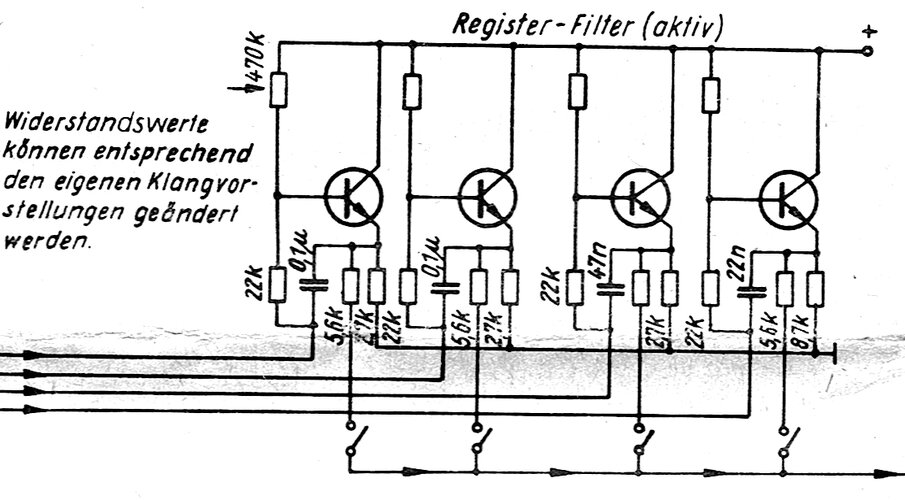

DDR-Glockenspiel - Schaltplan :)
trouby
in einem Buch gefunden, diskreter Aufbau. Wer Langeweile hat, kanns mal bauen :)
  • ddr-glockenspiel.pdf

das kann man ja in mehhrere module zerlegen,
sieht hübsch aus ..leider grad keine langeweile :?

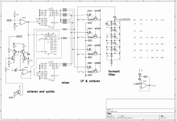

entwickle grad einen funktionalen nachbau. habe ein hohner string performer geschlachtet - klaviatur & case bieten platz dafür.
simuliere viele baugruppen. es funktionieren NICHT: Sägezahn-Oszillator, Teiler, Decay mit Glimmlampe???
Teiler/Filter auf einer Platine, als Spulen kleine Trafos verwendet.
Die Teilerfaktoren sind: 2,4,8,16;3,6,12; realisiert durch 4516, 4017, 4516. die Tieftonlagen werden dem hohen Sägezahn in 4 Kombinationen hinzugemischt, Tiefpass, dann Formantfilter. Klingt nicht verkehrt.
Monophoner Keyboard-Scanner mit "Tastenbyte" im Schieberegister.
Tonerzeugung mit TOS MK50240 und ner Menge CMOS unter Nutzung des Tastenbytes.
(Sägezahn-VCO nicht stimmstabil genug). Diskreter Sägezahnkonverter.
Schaltplan hat aktuell 8 Seiten.
Was als einfachen VCA nehmen?

so, layouts fast alle fertig, fehlt nur noch ein diskreter VCA für einfache +12V... wer hat ne idee?
Decay hab ich schon. VCA mit CA3080 funzt auch.
