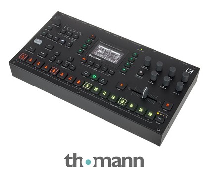

Octatrack wäre eine gute Maschine für solche Sachen, finde ich - ist nicht ganz einfach aber cool.
Nicht billig, aber immer noch gut.

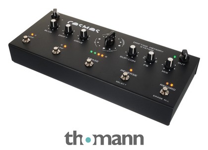

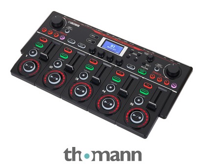

zB sowas
oder dieser sehr ungewöhnliche Vogel hier
