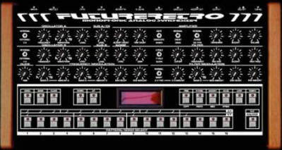

ich habe da sowas, da sind die knöpfe alle bedienbar und es hat auch einen haufen extras (fm, filter fm, 2 osc, distortion, 2 fitler etc.).
  • #63
mit den miniknöpfen der 303/devilfish sind die leute auch zurechtgekommen :floet: übermäßige wurstfinger erschweren die sache halt etwas.
aber ja, die 777 is schon ein tolles gerät.

ja aber 777 klingt halt ganz anders.ich hab auch einen 777 den ich richtig gut finde.ich finde auch die xoxio klingt irgendwie anders...hab jetzt neuerdings eine x0xb0x vom chris hier mit filter fm durch den oszillator,filter fm durch den vca(das ist mal richtig geil!!!!!) einen zweiten oszillator und zusätzlich ein gatedecay.dann noch bassboost und resonanzboost.
und das teil ist der hammer!!!!
  • #67
Hab da eine Einstellung an der 777 gefunden, die ist so sehr Acid, das meine 303 mittlerweile auf den zweiten Platz gerutscht ist. Und ich sag das echt nicht gerne.
