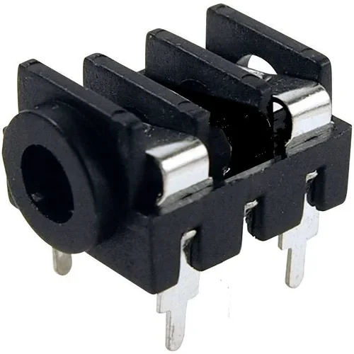

Das mit den Stereo vs Mono 3.5mm Kabeln tritt eigentlich nur dann auf, wenn ein Gerät 3.5mm Mono-Sockets von Cliff verwendet.
Die Mono-Cliffs sehen so aus:

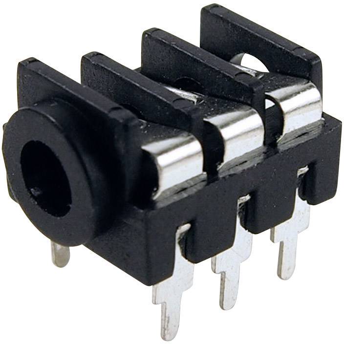

die Stereo-Cliffs sehen so aus:
klinken-steckverbinder-35-mm-buchse-einbau-horizontal-polzahl-3-stereo-schwarz-cliff-fcr1295-1-st.jpg
Man kann da gut erkennen, dass bei der Cliff Mono-Buchse Pin und Ring kontakt haben, aber nicht die eigentliche Masse. Die verlassen sich also darauf, dass da ein Mono-Stecker eingesteckt wird, bei dem RIng und Shaft eine durchgehende Metalleinheit sind.

Alle anderen Mono-Buchsen haben das problem nicht.
Außer Doepfer-Modulen und alten Analog Systems Sachen nichts, was Cliff 2-pole-Sockets verwenden würde. Doepfer verwendet bei neu entwickelten Modulen inzwischen auch andere Buchsen.
