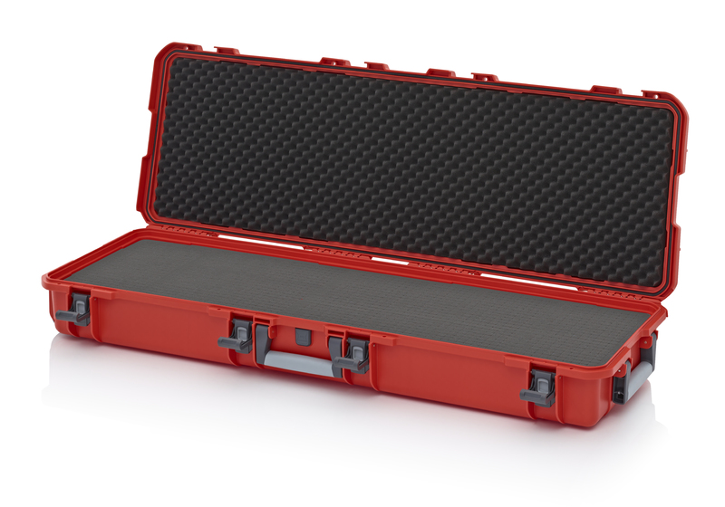

Du kannst dir aber diese koffer hier angucken. Die werden glaube ich mit nem schaumstoff geliefert wo du nur löcher für deine geräte reinmachen musst
Dazu noch alles wasserdicht und bruchsicher.

Die Frage ist, ob Dir die Innenmaße von diesem Koffer reichen:
112,7 x 32,7 x 14,8 cm
Volle Flightcases in dieser Größe haben schon ein erhebliches Eigengewicht, da scheint mir ein relativ leichter Koffer (7,7 kg) eine gute Alternative. Stabil sind die auch.
Genau das wollte ich ja eigentlich nicht, da die Länge manchmal schwer zu verstauen ist.

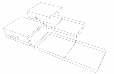

Hier mal eine Skizze von dem was ich mir so vorstelle. Endausbaustufe wäre, dass die seitlichen Deckel noch als "Bein" zum Anwinkeln der Unterseite dienen können.
Hab auch mal ne Frage zum Thema Selbstbau... wieviel Kilo max Last hält so 7mm Birkenholz aus?
Möchte mein% Behringer X32 Compact, MC 707, TR8S, 2x TD3, Neutron, K2, mehrere Effektgeräten und ne Stagebox da rein packen...
DAS Ding wäre also 150cm x 70cm x 30cm... Also ein ganz schöner Klopper. Würde das ganze als Top Case bauen und mir an den Deckel auch Reifen machen, weil tragen übers OA Gelände ist eher suboptimal... Wenn der Deckel ab ist, wäre es wir ein Tisch, welches ich auf einen Keyboardständer packen würde...
Was sagt ihr, geht das oder ist das utopisch, alles in einem Case zu haben?
Nun ja, die Last wird ja nicht allein vom Birkenholz getragen, sondern insb. auch von den Kantenprofilen, Ecken usw. Und es kommt darauf an, wie die Last über die Fläche verteilt wird.
Wenn du z.B. an das Birkenholz einen Handgriff anbringst, kann man überlegen diese Stelle entlang der ganzen Case-Seite zu verstärken, wobei wahrscheinlich eher die Halterungen des Handgriffs brechen als das Holz, aber bei einem stärkeren Griff kann man auch die Stelle verstärken, wo er montiert wird. Und ansonsten verteilt sich die Last, und es kommt dann nur darauf an, ob z.B. irgendein Fahrzeug in den Case reinfährt und das Holz durchbricht. Da könnte evtl. eine dicke Panzerung helfen. Alles andere kann man leichter durchbrechen.

Das wird vor allem recht schnell sehr schwer, bei der Größe bist du da ruckzuck bei 10-15kg nur für das Case, dann noch die ganzen Geräte rein und schon willst du das Ding plötzlich garnicht mehr bewegen...
Das sind dann geschätzt ca. 25kg inkl. Kabel und Netzteile. Das Case wird dann nochmal locker 25-30 kg wiegen... das Ding kriegst Du kaum alleine ins Auto oder raus und auch keinen Treppenabsatz hoch. Ich würde sagen: vergiss es, außer Du hast ne Crew. Wenn Du in der Position bist bzw. das Kleingeld hast, könntest Du dafür sorgen das am Veranstaltungsort bereits ein X32C+Stagebox auf Dich warten dann die gibt's bei jedem Verleih, Du brauchst dann nur Deine Szenen rauf packen und musst nur Deine Synthies transportieren.
