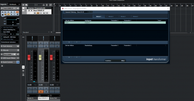

Hallo, ich habe schon Tutorials angeschaut und die Suche bemüht, komme trotzdem nicht zum gewünschten Ergebnis.
Ich verwende Cubase11. Midi Thru ist off. Der Beatstep Pro wird erkannt.
Seq1 auf Kanal 1, Seq2 auf Kanal 2, Drum auf Kanal 10. Dann in Cubase auf den Instrumenten einen Channel Pass Filter eingestellt auf 10 oder 2 oder 1.
Und trotzdem höre ich die Steps vom Beatstep der jeweils anderen Spuren auf den Instrumenten (ZB Bass auf den Drum) in Cubase.
Logisch steige ich da nicht hinter. In den Tutorials fluppt das anscheinend und ich seh wohl die Kleinigkeit nicht die es mir verhagelt.
Wer kann mir helfen?
Gruß
Frank
OK, damit die Instrumentenspur überhaupt Midi annimmt muss ich sie über (Lautsprecher aktivieren) Dann ist Cubase aber völlig schnuppe ob Channel Filter Pass 7 oder 10 oder sonstwas eingestellt ist. Deaktiviere ich Das Lautsprechersymbol höre ich auch rein garnix. Auch nicht wenn Channel Pass 10 eingestellt ist.
Das sind so Kleinigkeiten über die man sich nie Gedanken gemacht hat. Vorher hatte es gereicht Midi mit auswählen der Spur zu aktivieren......Irgendwann ging das nicht mehr und ich musste immer das Lautsprechersymbol einschalten. Bei den Audiospuren ist es noch nachvollziehbar.
Das sind so Kleinigkeiten um die man sich nie so richtig kümmert......grrrrrr. Das rächt sich gerade
Daaa bin ich mir jetzt nicht sicher. So sieht es aus wenn ich das Fenster verlasse
