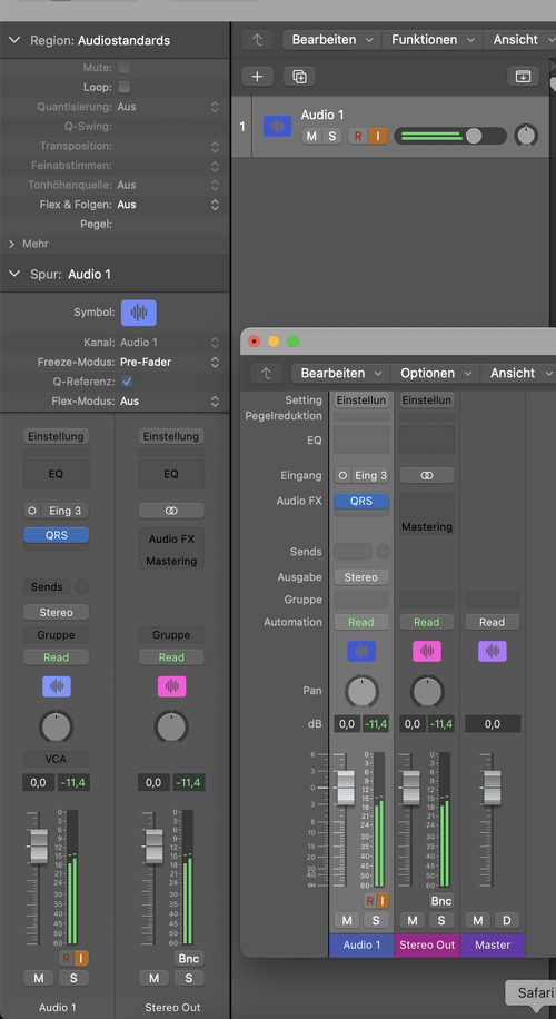

Ich höre den Crave, aber keine Effekte.
So sieht es aus:

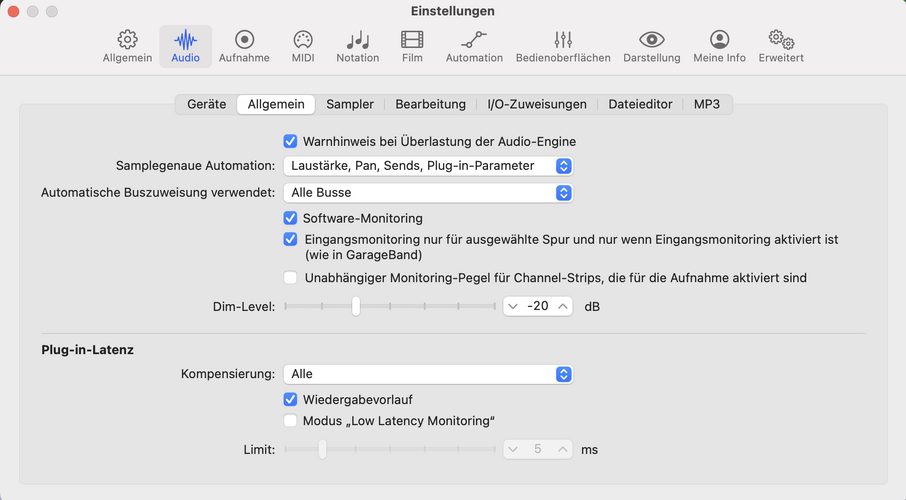

Ich muss dafür immer erst mit F12 das Software-Monitoring aktivieren. :dunno:
(das aktive „I“ kann ich mir dann m.E. auch sparen)

Also.. ich weiß nicht, welches Audiointerface du hast, aber meines Erachtens hörst du den Crave nicht über Logic, sondern direkt über dein Audiointerface,. Weil auf der Stereospurkommt gar kein Input bei dir an. Kein Pegel.
Schreib doch mal, welches Audiointerface du hast, vielleicht kann man da noch was anstellen!? Oder man muss irgendein Häkchen in Logic setzen, was ich in grauer Vorzeit mal gesetzt habe und an das ich nicht nicht erinnere :cool:
Vielleicht auch einfach mal Logic neu starten. Beim Hochfahren das Programm dabei verfluchen und beschimpfen. Das hilft immer! Und wenn nicht tut es der Psyche gut :)

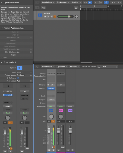

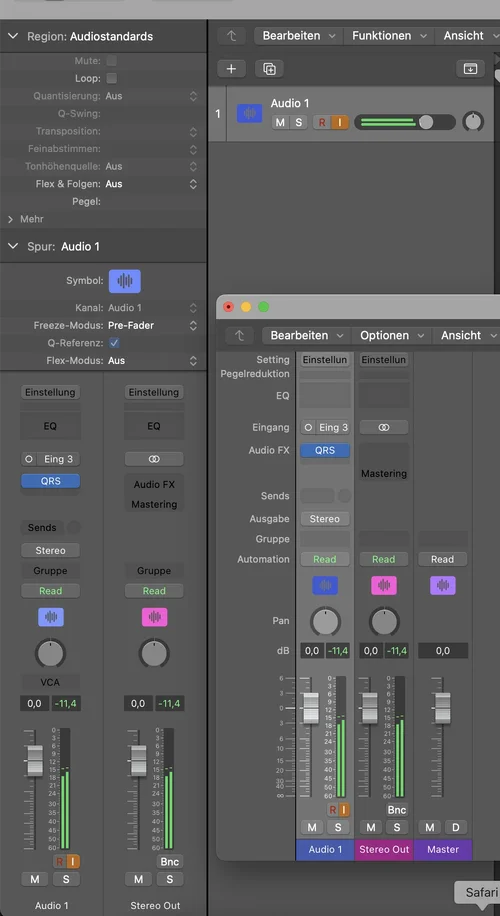

So sieht das bei mir aus... was hab ich gemacht...
- neues Projekt mit ner Audiospur angelegt
- I gedrcükt
- doof gekuckt, weil ich nix gehört habe
- den *richtigen* Audioausgang ausgewählt
- hat geklappt
