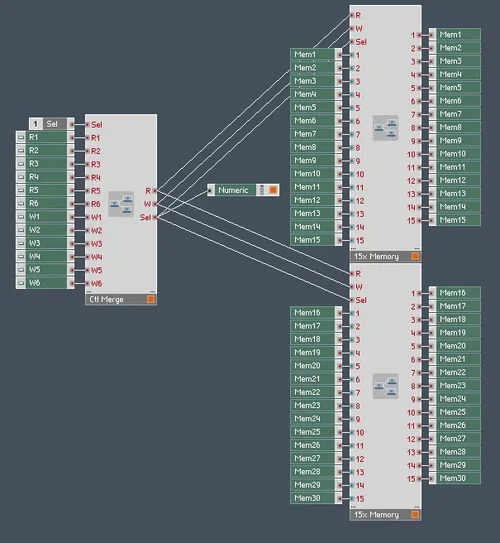

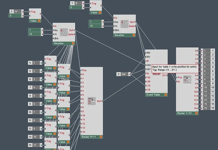

Die MemXX Dinger sind IC Send/Receive
CTL Merge, sagt welcher Knopf gedrückt wurde

ab morgen mit 5.7 weil ich mir dann das upgrade ziehe. das memory teil da frisst auf meinem 2 jahre altem 13" laptop im stromsparmodus ca. 1% cpu, ergo fast nix. die connections zu den reaktor steuer elementen laufen über die memXX ic send/receive dinger. das kannste quasi in jedem reaktor instrument benutzen.
der sampler oben ist komplett eigenbau und liegt so um die 15% cpu. ich stell irgendwann nach dem bewussten august WE mal ne abgespeckte version zu studienzwecken hier online. ich muss da 1-2 kommerzielle instrumente/filter und meine samples rausnehmen.
