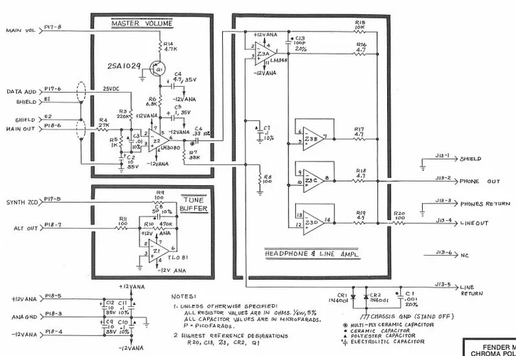

Hallo Fanwander,
vielen Dank für deine rasche Antwort. Interessant, das mit dem LFO-Verhalten. Wenn man sich die Literatur (http://www.rhodeschroma.com/?id=polaris ... scriptions) zum Polaris im Netz ansieht, merkt man erst, was für ein komplexes Analog/Digital Design das Gerät darstellt.
Infos zum justieren von Signalstärken (vor oder nach dem Filter) habe ich dort aber leider nicht gefunden. Könnte das Übersteuerungs-Problem evtl. in der Ausgangsverstärkung liegen?
LFO:
Wenn ich das recht verstehe, so wird dieser in der CPU gerechnet. Also wird alle x ms ein neuer Wert des LFO von der CPU bereitgestellt, offenbar passiert das für alle Stimmen separat (je nach Waveform). Die so definierte Abtastrate limitiert die maximale Frequenz, die der LFO schwingen kann. Siehe auch Nyquist-Shannon-Abtasttheorem. Typischerweise wurden solche Details von den Entwicklern ignoriert und somit kann die CPU eine höhere LFO-Frequenz berechnen, als gemäss Abtasttheorem erlaubt wäre. Das kann dann zu solchen Stolperern führen. Ausserdem mag all der Kram noch mit Jitter behaftet sein. Ich kenne das vom Microwave. Ab einer gewissen Frequenz klingt der LFO dort auch recht lustig.
Verzerrung:
Verfolge mal das Signal einer Stimme mit dem Oszi ab dem Filter-Ausgang bis zum Line-Out. Du solltest die Stelle finden, ab der es zerrt. Am besten vorher aber das Netzteil checken. Die Spannungen sollten schon stimmen.
