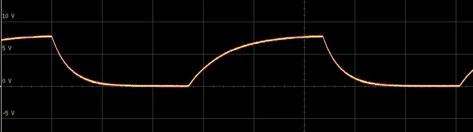

Auf die Schnelle getestet: ext. Trigger, ext. Gate, Selbst-Trigger (LFO-mode) sowie peak-voltage-CV mit Dreieck-LFO.

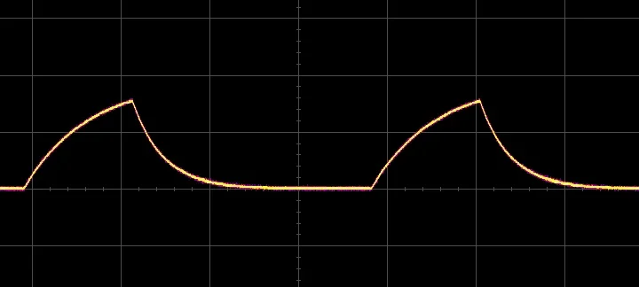

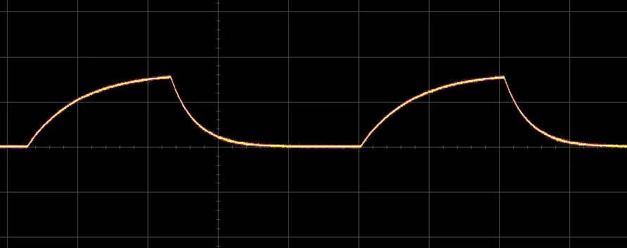

Habe noch ein paar kleinere Optimierungen vorgenommen, die in der neuen V1.1-Doku (Anhang) mit drin sind. ( @Bodo: musst du bei deiner Platine nicht ändern)
Ein paar davon sind Geschmacksache: D3 war vorher eine Schottky-diode; damit verlief die Attackkurve oben sehr flach.
Habe jetzt eine banale 1N4148 drin, damit endet der Attack oben etwas steiler :
Wer es noch steiler mag , kann eine rote LED für D3 nehmen :
Das Selbe gilt für die Release-Dauer: Vergrößern von R10 für zu einem früheren Selbst-Triggern im LFO mode, so dass die Release-Zeit kürzer wird.
Für den "Bouncing Ball" benötigt man ja 2 dieser AR-LFOs ( Dual Modul macht Sinn) : 1 x Hüllkurve mit schnellem Attack und langsamen Release für das Ausklingen des Hüpfens. Damit geht man auf die "peak CV" des 2. Moduls, welches im LFO-mode arbeitet. Sobald ich ein 2. aufgebaut habe, spiele ich damit und werde berichten. Kann aber dauern, da andere Prioritäten. Wollte nur schnell die "Freigabe" nach der Fehlerberichtigung machen.
