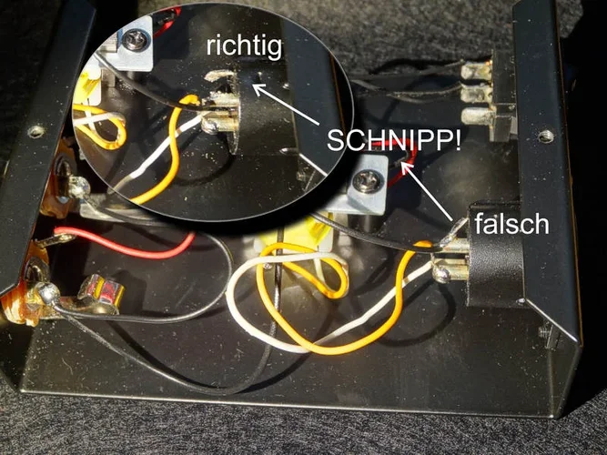

Grade mal Nr. 2 aufgeschraubt: du hast recht. (Meine erste hatte ich gleich umgelötet, daher war mir das da nicht aufgefallen...)
Umbauanleitung kommt....
Die einfachste Version: einfach nur die falsche Masseverbindung trennen, siehe Bild:

subsoniq, das aus dem Foto sollte erst mal helfen, wenn es damit Probleme gibt, sagt bitte Bescheid.
Meiner ersten habe ich eine isolierte Klinkenbuchse verpasst, die XLR-Buchse und der Dämpfungsschalter sind gekillt, die brauche ich ja nicht.

wenn ich das richtig sehe haste am xlr das schwarze kabel gekappt.
passiert dann nochwas mit dem schwarzen kabel?
gruss subsoniq

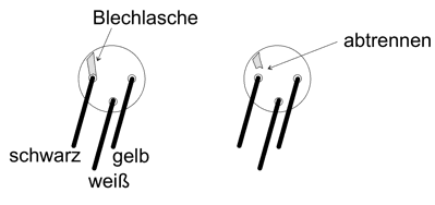

Nur die Blechlasche weg, das Kabel bleibt - das geht ja zum Schalter und kann von dem getrennt werden.
Das Problem ist die Blechlasche, die Kontakt zum Gehäuse bekommt, und das überbrückt dann die Masse-Trennung.
