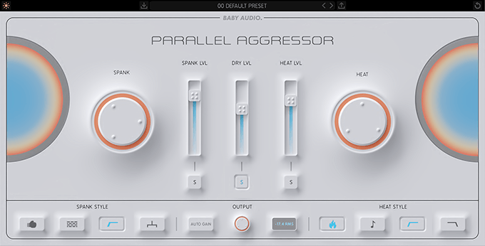

"Parrallel Aggressor" von Baby Audio gibt es für Bitwig User für umme im Login.
Gefällt mir. Insbesondere auf den Drums.
