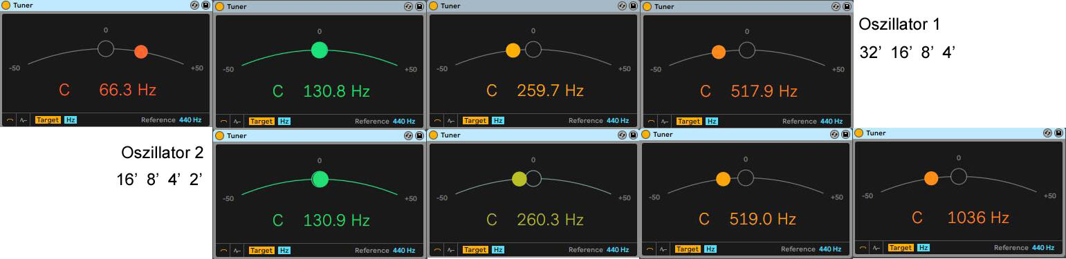

Habe heute nach längerer Zeit mal wieder den K-2 eingeschaltet: Die Oktavreinheit ist irgendwie daneben. Gab es nicht mal ne Software von Behringer die das angeblich beheben konnte oder muss das Gerät wieder zurück?

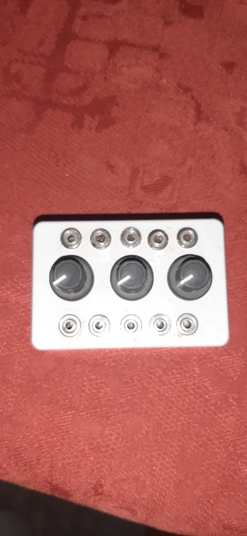

Erstmal könnte man den Trigger 0ut des Tr06 negieren.Es gibt da ein Adapterkabelvon Doepfer oder man schaut sich das Schaltbild an ,bestellt sich die 2 Bauteile plus 2x 3.5mm Klinkebuchse und bastelt das in ein kleines Gebäuse. So kann die Tr06 deren TriggerOuts erstmal die Hüllkurven des K2 rhythmisch triggern. Hab auch mal so angefangen und mir gleich 2 dieser Schaltungen plus 3Abschwächerpotis in ein Gehäuse verbaut.So kann man zB beide Env. mit 2 verschiedenen Triggerimpulsen steuern.

Das könnte aber auch über den invertierten Ausgang des ESP vom K2 gehen, ohne zusätzliches Equipment. So habe ich es damals mit meinem MS20 gemacht. Und für Pitch die direkten Eingänge der Oszillatoren, die arbeiten nämlich mit Volt/Oct.

Also V/Oct beim K2 dessen Einzeleingänge kann ich nicht bestätigen.Hab das grad probiert mit beiden Eingängen. Was meinst du mit invertiertem Ausgang , den Trigger Out?
Den ESP für solche simplen Sachen "missbrauchen" ist mir persönlich zu schade. Den kann man wunderbar nehmen um eine hochfrequente Schwingung zu erzeugen für zB Frequ.-oder Filtermodulation. Und hat dann immer noch ENV 1, die dafür auch ginge.
Der Triggerinverter dagegen ist so simple zu bewerkstelligen mit DIY.
