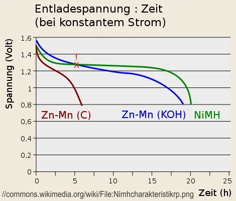

Gibt es solche Geräte wirklich?
Ich kenne nicht eines ... das ist doch mal wieder so ein Pseudo-Problem, das wenig kompetente Besserwisser und Wichtigtuer seit Jahrzehnten voneinander Abschreiben.
... ein solches Gerät würde nur den Bruchteil der Kapazität einer Batterie ausnutzen können:
Zn-Mn ist die Akali-Magan-Batterie, NiMh der Akku.
Und bereits bei 25% der Entladung hat die Batterie weniger Spannung als der Akku.

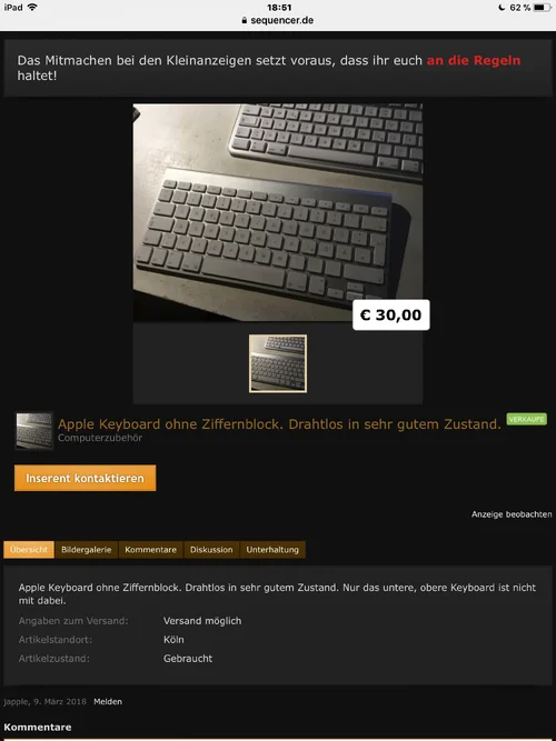

Typ ist auch gemeldet, weil nur Kleinanzeigenbeiträge im Repertoire, meist Handbücher (die lieb ich ja am meisten).
ich erinnere daran dass ich genau da vor gewarnt habe... semi-professionelle verkäufer die sich hier anmelden um ihren Ramsch los zu werden und ansonsten nicht dem forum verbunden sind.
sorry dass du jetzt da opfer wurdest.
Naja, „Opfer“ würd ich nicht unbedingt sagen, hab ja keine €20k per WU irgendwohin für nen imaginären CS-80 geschickt ;-)
Ich hätte ja auch vorher mal ins Profil schauen können, also gewisse „Teilschuld“ ist auch anwesend...
Er hat sich zwar per Mail gemeldet und angeboten gegen eine die er noch hätte zu tauschen, aber ich hab ehrlich gesagt keine Lust und Zeit jetzt so ne Austauschaktion für so einen Gegenstand zu starten, in der Zeit mach ich die 4x sauber...
