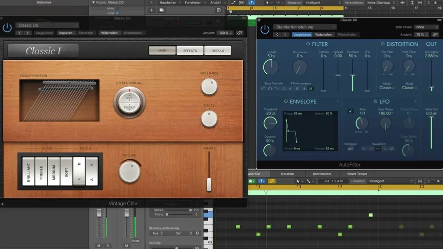

Ok, im Moment gehts hier Drunter und Drüber, werd jetzt nicht noch den Editor PC anwerfen ;-) aber Dexed hätte ich installiert.
Ist wirklich eine Frage der Modulator-Hüllkurven, den Anschlag kurz und Snappy genug hinzubekommen, denn der ist Obertonreich. Unter Umständen Anschlag und eigentlichen Sound auf zwei parallele Stränge verteilen, das ist so die klassische Herangehensweise an so 'nen Sound, praktisch Rompler Style.
