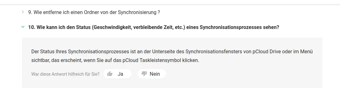

Nun hat das ganze einen kleinen Haken. Die Daten sind ruckzuck in meinen gemounteten plcoud-Ordner kopiert, aber bis sie tatsächlich dort ankommen dauert es deutlich länger. Gibt es eine Möglichkeit des Fortschritt zu sehen, bis die Daten wirklich alle kopiert sind?

da gibt es doch ein Symbol in der Taskleiste?

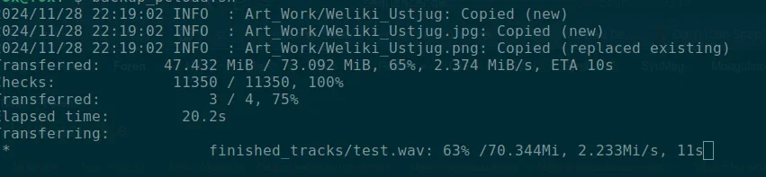

Ich nutze jetzt Rclone, da da auch der Fortschritt viel besser angezeigt wird und die Daten im Netzwerk unter "gesendet" bei einem Upload auftauchen. Mit Rsync schlagen sie unter "empfangen" auf, was keinen Sinn macht.
So schaut das mit Rclone aus:
