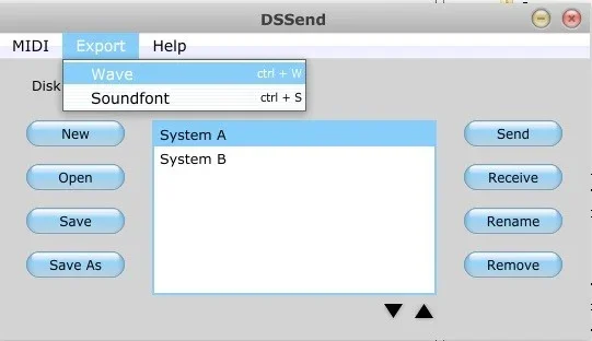

Schau mal ob das auch mit den DSM Disketten geht...
Leider nicht. DSSend funktioniert bisher nur mit dem DSS1.
DSM MultiSounds können auch nicht via Floppy in den DSS importiert/geladen werden, selbst wenn es sich um eine 720kb Diskette handelt. Umgekehrt kann man Systems/MultiSounds von DSS Disketten nur in den DSM importieren, wenn man eine 720er vortäuscht, bzw. das entsprechende Loch abklebt...
Mit dem DSS ist das wie mit dem FZ1, ein PC kann die Disketten so nicht lesen. Mit Omniflop (bei mir unter XP) geht es zwar, aber dann habe ich eben nur Disk Images und komme nicht an die einzelnen Samples. Und im DSS laden zwar die Disketten, aber es kommt ja kein Sound raus - absampeln ist also auch nicht.
