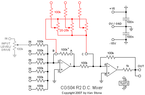

... wahrscheinlich ganz simple Schaltung, aber ich bin da noch nicht so fit, weil ich gerade erst anfange Sachen selbst zu löten. Ich will ein Stereo-Line-Signal (z.B. MP3-Player) als 2x-Mono-Player nutzen. Dazu hab ich mir einen ganz einfachen Splitter(?) gelötet. Das geht auch soweit.
Jetzt will ich mir noch einen dritten Kanal hinzubasteln, der es ermöglicht einen blubbernden Oszillator einzuschleifen. Der OSC soll entweder dem linken oder rechten Kanal hinzugemischt werden. Dafür gibts n Schalter... So ähnlich:
Kann sein, dass die Schaltung schon n Fehler hat!? Bzw. hat sie sicherlich, aber wo? Mein Problem ist, sobald an L und R ein Signal anliegt, hört man von E gar nichts mehr... sonst ist E da und lässt sich auch zwischen L und R hin- und herbelegen.
Weiss hier jemand Rat?
