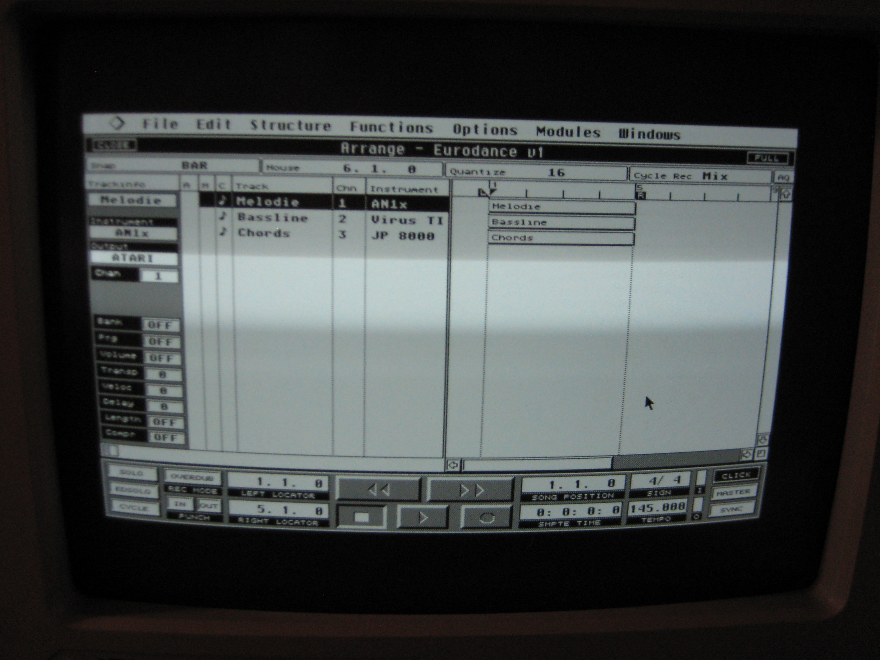

Re: Atari Software auf Diskette schreiben? & welche Diskette
Having Fun... :mrgreen:
lg
Michael
Sieht irgendwie nach Cubase aus ;-)
Ist auch Cubase :D
Version 3.1, alles Original inkl. Dongle & Steinberg Midex+ :supi:
lg
Michael
Nebenbei mal mein erster Eindruck:
Also der Vorteil ist das sich Cubase irgendwie von selbst erklärt, schon einfach gehalten & einfach...
Gefällt mir gut :supi:
Der wenige Platz am SM124 gefällt mir allerdings nicht so...
(ziemlich klein alles)
lg
Michael
Geiler screenshot :supi:
Da werden Erinnerungen wach :opa:
