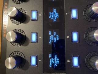

Ich kann es nicht glauben: Ich kann an dem Hydrasynth Desktop den Arpeggiator nicht über MIDI ansteuern. Kann das ernsthaft sein? Es ist doch ein Expandermodul. Alle wesentlichen Funktionen sollten per Midi (Keyboard) erreichbar sein. Was mache ich falsch?

Eigentlich sollte es funktionieren. Den Arp spielen sowie Einstellungen kann man per Midi vornhemen.
Was funktioniert denn nicht? Kommt überhaupt kein Ton raus, wenn der Arp angeschaltet ist?

Es war nicht die interne oder externe Clock. Man musste dem Hydra Synth lediglich abgewöhnen, seine eigenen Arpeggios per MIDI nach außen zu geben (ARP TX), dann konnte er plötzlich Midinoten zum internen Arpeggiator empfangen. Nicht ganz befriedigend das Ergebnis. Wie ist scheint, kann man ihn nicht mit einem externen Midikeyboard ansteuern und den Arpeggiator dann zur Ansteuerung weiterer Synths via MIDI benutzen.
